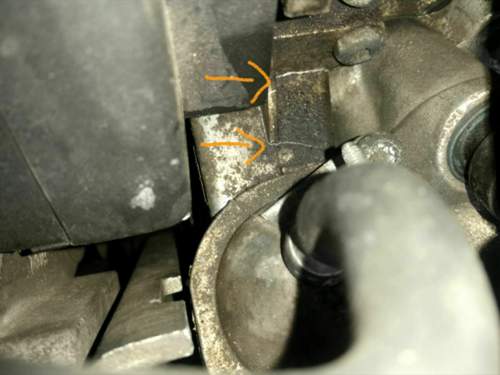

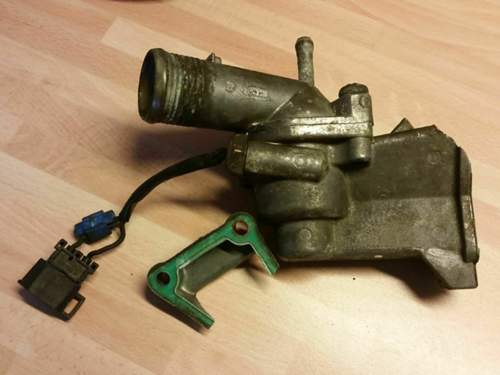

Hier jetzt noch mal, wie gewünscht, ein Photo des Desasters 😉
2015-09-14-19-14-06
Da wollte einer vermutlich einen grösseren Torx-Bit einschlagen, weil die Schraube kaputt ist. Zumindest die Arbeitszeit für den Wechsel des Gehäuses sollten sie nicht verrechnen dürfen.

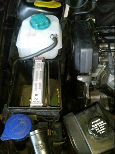

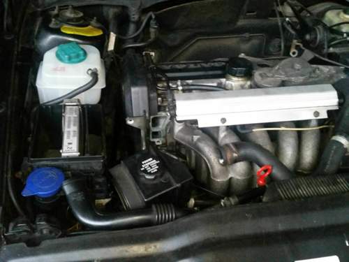

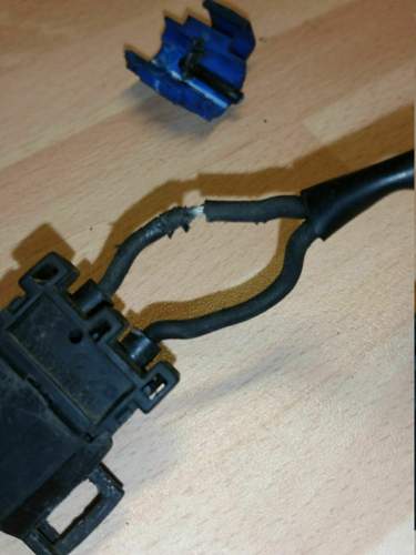

Anbei noch Fotos, die mich zunächst wirklich stutzig gemacht haben. Es konnte aber dann schnell geklärt werden, wozu hier Strom abgezweigt wurde.
20150918-172122
20150918-181824
Das Kabel führt zum Kaltlaufregler.. und so wie auf den Fotos zu sehen, steht der Volvo in der Werkstatt. Muss man aber tatsächlich auch ans Steuergerät, wenn man das Gehäuse austauschen will ??? Zu sehen ist auch das abgetrennte Kabel.

Genau das ist das Kabel für den Kaltlaufregler der vom Temperatursensor die Info bekommt wenn das Wasser warm genug ist damit er sein Dienst einstellen muss.
@Cristian... wenn ich das Kabel aber nicht wieder an den Temp.sensor anschließen lasse, hätte das keine weiteren Auswirkungen, außer das der Kaltlaufregler dann nicht mehr arbeiten würde, oder? Gibt es für diesen denn noch eine Sicherung, welche dann überflüssig wäre, oder müsste er sonst noch irgenwo "lahm gelegt" werden?
Gruß und Danke Ela

Gestern habe ich nun den Volvo aus der Werkstatt abgeholt. Gewechselt wurden: Temperatursensor, Relais für den Lüfter, Thermostat und das Thermostatgehäuse. Fazit der Werkstatt: "Alles gut soweit, aber der Lüfter geht definitiv nicht mehr, da muss ein neuer her."
Die erste "Probefahrt" ging zum Bonner Venusberg, knapp 50 km hin und zurück. Weder ging die Temperatur nach oben, noch leuchtete die Warnlampe für den Kühlmittelstand, noch war Kühlmittel am Deckel des Ausgleichsbehälter zu sehen 🙂 ABER: Der Lüfter ist angesprungen!!!??? Jetzt stelle ich mir natürlich die Frage, warum er das bei diesen Außentemperaturen überhaupt macht, da ja auch die Motortemperatur nicht sichtbar angestiegen ist??? Und da die Werkstatt ja anscheinend "falsche Messungen" durchgeführt hat, bräuchte ich bitte nähere Info's was genau und wie zu messen ist.

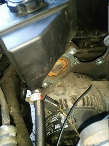

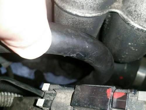

Nebenbei ist mir noch ein defekter Schlauch aufgefallen, siehe Foto, er läuft am Lüfter entlang, mündet in ein Metallrohr und läuft unterhalb der Servopumpe lang. Vermutlich ist er durch die Reibung kaputt gegangen?! Ich denke, dass es Sinn macht diesen zu ersetzen 🙂 Was genau ist das für ein Schlauch bzw. welche Funktion hat dieser???
Gruß Ela
Moin, wieso sollte der fette Schlauch defekt sein, nur weil er etwas angescheuert ist ?
Das sollte die (eine) Servo-Leitung zum Lenkgetriebe sein; wuerde mich wundern, wenn das Rohrstueck unterhalb der Servoumpe durchfuehren wuerde - muesste eigentlich an/in der Pumpe enden 😉 .

Die Fotos die du gepostet hast sind von der Servopumpe und zwar die Hochdruckleitung.
