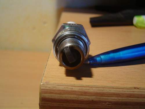

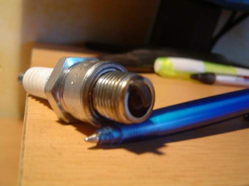

Zum Choke: Dieser ist neu, was aber nix heißen muss. Ich hab den ausgebaut und meine Autobatterie geklemmt. 19,5mm Hub im kalten, stromlosen Zustand. Nach 5min an 12V waren 26mm Hub erreicht, mehr ging auch nicht, da war Schluss. Also 6mm Hub schafft er. Funktionsweise so i.O. oder zu langsam/schnell?
Kerzenbild habe ich in den Anhang gepackt. Abstand 0,50mm. Elektrode ist gräulich/schwarz verfärbt.
@ranenburger : Wie schnell soll die Nadel dabei ausfahren? 6mm nach 5min sind gut oder zu schnell? Ich hab noch einen in der "Tüddelkiste" rumfahren, der braucht für die 6mm knapp 15min.
@janniszervas : Bisher habe ich da nix verstellt, ist noch auf Werkseinstellung. Muss man das in Intervallen anpassen?

Grundsätzlich sind ältere Schiebfight oftmals schlimme Bastelbuden, wo zu Verkauf schnell noch irgendwie ein halbwegs seriennaher Zustand erreicht werden soll und wo nicht selten auf die Schnelle noch ein paar Teile getauscht werden, die dann aber irgendwie nicht harmonieren.
Die Düsenbestückung des Vergasers wäre hier mal interessant. Auch gut zu wissen, kommt denn an den Anschlüssen für das Kaltstartventil tatsächlich Strom an? Das ist ja toll, wenn die Kaltstarteinrichtung ausgebaut funktioniert - aber tut sie das auch im Roller?
Ich würde nun mal den Stecker der Kaltstartautomatik bei kaltem Motor ziehen.
Wie du schreibst läuft er dann. Nachdem du weisst wie lange es dauert, bis der Motor Betriebstemperatur hat, müsstest du ja einen Unterschied mit der abgeklemmten Kaltstartautomatik feststellen.
Andernfalls teste vorher nochmal angeklemmt.
Ich vermute, der Choke arbeitet. Deshalb liegt es an der Vergasereinstellung.
