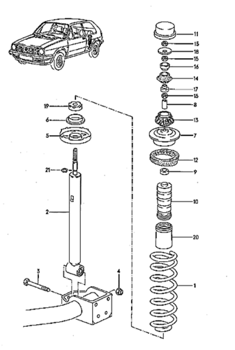

Also habe jetzt neue Stoßdämpfer bekommen....doch beim Ausbau "Schock 2"....Diese Gummies und die Platte oben drauf ist total weggegammelt.
Frage wo kann ich diese im Internet bestellen?
Das wäre dann die Nr.7,12, 9 auf der Skizze....

Hallo
Also war heute bei atu.
Die zwei Federteller und die Gummis...und dieser Ring (nr. 9 auf der Zeichung)....
Alles zusammen 50 Euro......bohh ehh.....teurer wie die Stoßdämpfer selber...
Ist wohl ziemlich unwahrscheinlich..das ich beim Schrotthändler dies einzelt bekomme....
Kann das überhaupt sein??

Ich habe mir Domlager, Federteller, Anschlagpuffer auch geholt.
Allerdings habe ich nicht alles bekommen und habe ein paar Fragen zu der Explosionszeichnung (siehe Post vom 24. Oktober 2009 um 18:49:25 Uhr oder auch hier: http://www.motor-talk.de/forum/zeichnung-stossdaempfer-t164226.html
1.) Teil Nr. 5 ist bei mir wohl schon am Dämpfer dran oder liegt da dann nochmal was drin?
2.) Teil Nr. 19: kann es sein, daß das auch schon auf dem Dämpfer aufgeschraubt ist?
3.) Teil Nr. 6: kann ich mich auch nicht dran erinnern. Sieht aber NICHT so aus, als wäre das auch schon mit Teil Nr. 5 am Dämpfer dran (obwohl das doch Sinn machen würde)?
Habe ein wenig Schiss, daß wir das letzte Mal was falsch gemacht oder vergessen haben und ich das dann auseinander baue und dann was fehlt.
Habe mal eine Zeichnung von MONROE mit Anzugsdrehmomenten gesehen.
Demnach muß das wohl sehr wichtig sein, daß die Schrauben nicht zu locker und auch nicht zu fest sind. Und der Sitz der Hülse Nr. 8 ist wohl auch sehr wichtig.
Ich habe aber keinen Drehmomentschlüssel.
Denke die Schrauben werden nicht so fest angezogen!?
Irgendeinen Grund muß es ja haben, daß der Dämpfer so schnell wieder hinüber ist. Kann mich nicht erinnern mal durch ein extremes Schlagloch gefahren zu sein.
Und der hinten links ist völlig OK.
Diese Teile habe ich - nebst Dämpfer und Federn natürlich ;-)
7, 9, 10, 12, 13, 14, 20
Fehlt noch was wichtiges?
Die Federteller waren das letzte Mal schon ganz schön vergammelt waren und daher habe ich mir die geholt.
Den Rest habe ich mit den Original Teilenrn. nicht gefunden in dem Online Store, wo ich gekauft habe.
Hoffe Hülse Nr. 8 ist noch da und nicht vergammelt.
Schrauben wollte ich mir evtl. auch noch neu holen. Die sollten doch Standard sein, oder?
