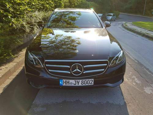

@wevi85 schrieb am 6. Dezember 2020 um 23:48:52 Uhr:
Ich hatte mal eine Weile zwei W213 und die fuhren sich richtig schlecht im gegensatz zu meinem 210er, also vom Fahrwerk her, zwar war die Lenkung nochmal etwas direkter aber das Fahrwerk ging mir richtig auf den Sack. Viel zu hart abgestimmt, jede kleine Erschütterung ging direkt durch.
Ohne das weiter vertiefen zu wollen: diese Autos müssen kaputt gewesen sein. :D
Glaube ich weniger, die hatten beide keine 20tkm, der 4 Matic hatte 9tkm und war auf der Vorderachse sogar am poltern bei größeren Unhebenheiten wo man in meinem 210er garnix von merkt.
Ich pendel ja auf der 31 zwischen Ruhrpott und Norddeich und bin die paar tausend Kilometer gefahren und die fahren einfach nicht gut vom Fahrwerk her. Man merkt selbst auf der Autobahn wie krass das Fahrwerk den Kontakt zur Fahrbahn sucht und jede Erschütterung aufnimmt, da ist mein 210er viel angenehmer.
Ist zwar etwas überspitzt aber wenn man sich in den 213er setzt und einen einen Corsa E, beide fahren gleich beschissen :D Könnte man mir im Tausch hinstellen, die Gurke würde ich nicht nehmen, würde ich vom Hof jagen.
20190605
Nun denn, bin ja mit meinen 210ern insgesamt 250.000 km gefahren. Die "stoische Ruhe" mochte ich immer, aber mir fiele jetzt bei meinem einjährigen 213er All-Terrain nicht auf, dass da alles schlecht ist. Auch kamen mir die paar Taxifahrten in 212ern eigentlich immer ganz angenehm vor. Vielleicht bin ich inzwischen einfach zuviel mit den doch recht knochigen 211ern gefahren. ;)
Aber egal, du musst zufrieden sein!
