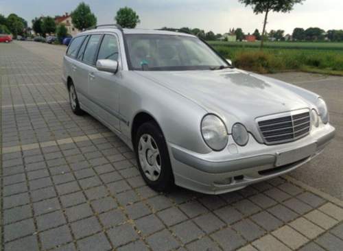

Nabend zusammen,
wir suchen gerade einen Zweitwagen und sind dabei auf einen S210 E200 Kompressor (ohne 4matic) gestoßen mit der FIN WDB2102481X076***.
Auf der Heckklappe steht nur E200 und das X steht ja für Graz.
Da gibt es eine Option... "TYPENZEICHEN V12/4-MATIC/KOMPRESSOR-WEGFALL"
Laut Internet gab es nie einen E200 Kompressor mit 4matic.
Heißt das lediglich, dass "Kompressor" als Bezeichnung weggefallen ist?
Und in Graz wurde er nicht wegen 4matic gefertigt, sondern weil die letzten Ts dort gebaut wurden? Hat das irgendwelche Vor- oder Nachteile?
Und hatten die Grazer in 2002 vielleicht ein anderes Lackierverfahren, so dass man auf weniger Rost hoffen kann? (die Hoffnung stirbt zuletzt).
Über den M111EVO habe ich hier schon reichlich gelesen.
Danke für alle Antworten und schönen Abend noch 🙂

Genau, der Schriftzug Kompressor entfällt. Bei mir auch das E200. Die Lackierbecken in Graz sollen wohl nicht (stark) mit den Bakterien verseucht gewesen sein. Auch könnte das Schneide- und Presswerkzeug weniger Verschliss und somit sauberer Kanten, die weniger rosten, produziert gehabt haben. Aber alles nur eine Vermutungen meinerseits. Ich finde auf die schnelle keine aussagekräftigen Quellen. Erhoffter Vorteil: Weniger Rost. Habe aber schon viele 4-Matics oder andere W210 aus Graz gesehen, die trotzdem nur so dahin schmelzen vor Rost 😉

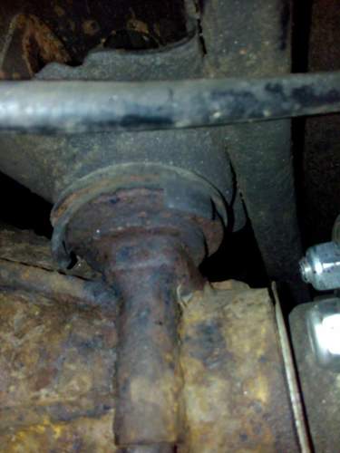

Das würde ich auch sagen, daß es an der Nutzung und Pflege liegt. Meiner, aus Graz, ist untenrum schon gut angegriffen. Ich habe schon einige Löcher stopfen müssen und viele Achsstreben ließen sich nur noch mit der Säge vom Rest trennen. Meiner Meinung nach ist der Wagen viel auf salzhaltigen Untergrund unterwegs gewesen. Bild zeigt die vordere Befestigung vom Differential.
Fahrzeuge aus Graz sind im großen und ganzen weniger rostanfällig als andere. Die Verarbeitungsqualität der Bleche und Lacke war einfach besser. Rostfrei bleiben die aber auch nicht 😉 Sie zerfallen nur nicht so extrem an allen möglichen und unmöglichen Stellen wie 210er aus anderen Produktionsstätten.

Ja, erklärt sich ja von selbst: 4-Matic wegfall...
Und Silber ist perfekt - Du erkennst bei Kauf jede Roststelle im Lack!
