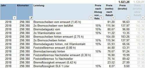

Bei 298.000 km wurden die Bremsen vorn und hinten komplett erneuert, was in 2018 in einer Freien Werkstatt rund 1.000 Euronen gekostet hat. Für Details siehe Anhang.
Alles bei vorausschauender Fahrweise. Im Regelfall dürfte das öfter zu machen sein.
W639_Kosten für Bremse komplett

Was die Preise anbelangt: Die von mir oben genannten rund 1.000 Euronen habe ich in 2018 bei einer Freien Werkstatt bezahlt, für Bremsen vorn und hinten komplett inklusive Feststellbremse.
Exakt waren es 1.023,28 Euronen.
Ohne Rabatt auf's Material wären es 1.120,81 Euronen gewesen.
Darin enthalten ein Lohnanteil von 381,18 Euronen.
Verdopple einfach mal den Stundenpreis der Freien Werkstatt von damals 56 Euronen netto auf ein Mercedes-ähnliches Niveau von 112 Euronen netto, dann kommt man in Summe auf 1.501,99 Euronen. Das ist vergleichbar mit der Angabe von @squarry .
Inflation? Aus 1.120,81 Euronen in 2018
werden bei einer Inflation von 1,40% (2019)
und 0,50% (2020)
und voraussichtlich 1,50% (2021)
überschaubare 1.159,32 Euro.
