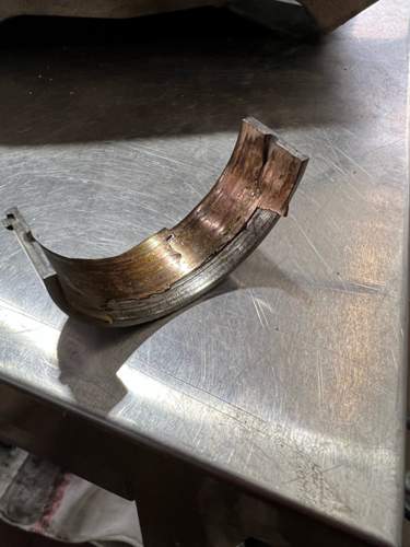

Aber die Freude hat nur 8000 km angehalten dann hab ich ein weiteres Geräusch war genommen und da haben mich die lagerschalen heimgesucht 😁 also komplett überholen lassen wo eh alles neu kam…. Kosten nur Motor Überholung 8300€ da kommen noch neue Injektoren zu die 2500€ kosten und der Einbau in der Werkstatt grob ca für alles 12-14000€
Kleiner tipp meinerseits das es dir nicht so geht wie mit kontrollieren bei einem Ölwechsel deinen Filter wenn da leichte Späne drin sind dann kannst du dir die Kette sparen und direkt die große Nummer machen 😉 und lass ihn auslesen und kontrolliere deine Injektoren
Ich wusste das auch nicht wenn im Speicher eine Mengen Korrektur abgelegt haben dann kannst du von einem lagerschaden ausgehen mir wurde gesagt das das mit einhergeht lagerschaden und Injektoren im Speicher

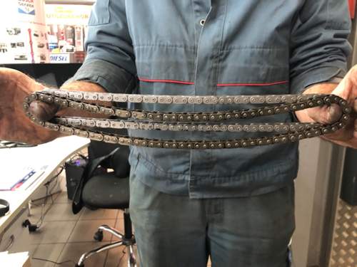

Bei mir war die Steuerkette extrem gelängt und hat mich so um die 3000€ gekostet.
Fahrzeug ist ein 535d mit damals ca. 200 tkm.
Das Geräusch war im kalten Zustand gut zu hören, warm war es komplett verschwunden.
Laut der Werkstatt muss dafür Motor, Getriebe usw. raus.
