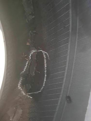

.......ich meine gestern, auf der Heimfahrt von Abu Dhabi.
Zum Glueck kam ich noch bis zur naechsten Tankstelle mit Reifenhaendler, der mir dann das Reserverad montierte.
Der Reifen ist noch nagelneu und aus 2001 🙄

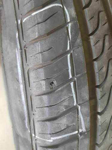

Heute nach 48 Jahren Unfall freiem Autofahren meine erste Reifenpanne. Zufällig entdeckt beim Abstellen vor der Garage. Werd ich nach dem Mittagessen erst mal zum Reifenfachmann. Hoffentlich ist das nochmal zu reparieren: Neue Pneus (Allwetter) stehen nämlich erst im Herbst auf dem Zettel. 🙁

Das darf nicht repariert werden. Der Schaden befindet sich zu weit außerhalb der Laufflächenmitte und zu nah bzw. bereits IM Schulterbereich.
Den kannst Du entsorgen.

Der Meinung bin ich auch.

Danke Jörg. Hast recht. Entsorgt werden alle 4 Reifen , da DOT 2014. Es kommen drauf 4 Vredestein Quatrac 5 XL Ganzjahresreifen.
