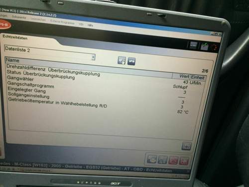

Ich glaube(obwohl ich nicht kirchlich bin)dass meine KÜB macht nicht das was sie sollte.
Sie ist im Dauerzustand Offen oder es steht zeitweise Schlupf,jedenfalls ist sie nie Geschlossen?!
Egal welcher Fahrzustand und Gaspedalstellung.
Keine Fehler gespeichert.
Hab in den Letzten 20000km 2 x das Ölgespühlt und vor ca. 5000 - 6000km sogar das Steuerteil und die Drehzahlsensoren gereinigt.
Haben auch ein paar Bilder gemacht,entschuldigt bitte die miese Qualität..war allein Fahrer und sie Sonne stand auch sehr ungünstig.
Festbremsdrehzahl ist bei meinem ML270 bei ca. 2600 U/min.
WÜK schaltet sich erst bei 105 - 110 km/h ein (ist beim ML wohl so in Ordnung).

Moin..ich hab mal ein paar Bilder gemacht. (Bilder sagen mehr als 1000 Worte) :-)
Bin gespannt was du dazu sagst..
Bild 1. soviel Gas das ich die 100km/h halte
Bild 2. soviel Gas das er Max beschleunigt ohne zu schalten
@LangerFritz28 schrieb am 3. September 2015 um 20:48:01 Uhr:
Bild 1, Normaler Zustand, Brücke zu.
Bild 2, Brücke offen, ziemlich viel Schlupf.
Wandler verschlissen, bzw, rutscht da eine Lamellenpaket durch ? Erster Wandler ?
LG Ro

@LT 4x4 schrieb am 4. September 2015 um 00:08:48 Uhr:
LG Ro
Ja,danke.
Wie find ich raus ob das Lamellenpaket rutscht oder der Wandler durch ist?! Ich hab noch keinen gewechselt.
Hab auch ein vibrieren beim beschleunigen im 1.gang. Vielleicht hängt das damit zusammen?!
Da gibts doch den Test. 1 Gang Voll auf die Bremse und Vollgas. Dann darf man 2100U/min haben oder so ? Bekomme es nicht mehr ganz zusammen 😁

Hab das heute auch mal Ausprobiert bei 100Km/h sind vielleicht 200 Umdrehungen Unterschied.Also wenn ich kein Gas geb sind es 2000 und wenn ich Leicht Gas gebe sind es 2200 Umdrehungen. Wenn ich Stark Beschleunige dann macht die Kupplung auf. Dann ist es wie auf dem Zweiten Bild, so bei 2600-2800. Is der jetzt auch Fritte ?
Den Test im Stand hab ich noch nicht gemacht. Das hab ich schon mal im Forum gelesen finde es aber nicht mehr. Was prüft man da ??
