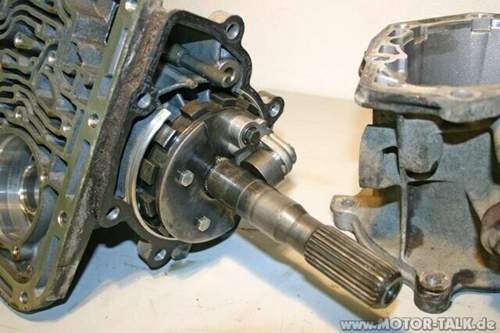

ich habe in den letzten tage andere foren durchgelesen da ich ein problem mit dem automatikgetriebe habe.viele schreiben dass das der wandler sein koennte.doch ich wusste nicht wie ich pruefen sollte ob der i.o. ist.man meint manchmal beim fahren er dreht durch rutsch durch.dann habe ich gelesen man wuerde es durch diesen sog. 'kuhgitter' effekt merken.wisst ihr was das ist???kuhgitter effekt???

Der Wandler macht seltener Probleme,eher abgenudelte Bremsbänder oder Siff im Getriebe. Probiers mal mit Spülen (explorer4x4-Forum).
ja ok den oelwechsel hab ich gemacht den vss hab ich neu den lmm hab ich neu
das getriebe spinnt noch
bei 100 hab ich 3000u/min drauf dat heisst fuer mich 3.gang

Ich weiß, das der 4. Gang elektronisch gesteuert wird, dafür ist der VSS-Sensor da, die ersten drei Gänge werden mechanisch gesteuert.
Das gleiche Problem habe ich auch schon länger, die Ford Meister sagen das es zu 90% am VSS-Sensor liegt, aber den hast du ja schon getauscht.
Kontrolliere das Kabel vom VSS-Sensor Richtung Motor, ich glaube das geht an der Spritzwand hoch, das Kabel könnte irgendwo beschädigt sein. Den Gaszug bitte nicht vergessen, der sollte nicht zu straff eingestellt sein.

Der 4. Gang wird erst bei einer gewissen Geschw. geschalten, also könnte hier das entsprechende Signal fehlen. Da du den VSS ersetzt hast, würde ich das Kabel mal genauer anschauen.
Oder die Wandlerüberbrückung ist defekt. Das würde aber das Öl soweit erhitzen, dass dir der Wandler und die Lamellenkupplungen verbrennen.

Da du ja den Scorpio 2 Bj. 97 mit dem A4LDE Automatik-Getriebe hast, würde ich mal das Motorsteuergerät auslesen lassen, vielleicht zeigt er den Fehler an.
Pit-Stop bietet z. Zt. eine kostenlose Fehler/Motorauslese an, aber laß dir nichts anderes aufschwätzen.😉

Das Steuergerät ermittelt über den Vehicle Speed Sensor die Geschwindigkeit und schaltet bei Bedarf den Overdrive (4. Gang). Es gibt also für dich einmal die Kabel VSS-STG zu prüfen sowie STG-Getriebe.
