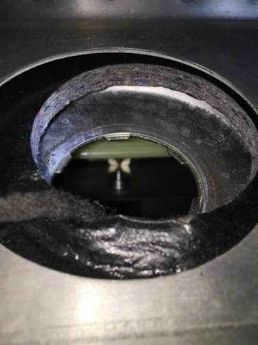

Walmblech im Tank klappert SL R230
Mercedes SL R230
ich habe nun auch eins der größten Peinlichkeiten von MB bei einem Auto das weit mehr als 100T€ kostet.
Hat jmd schon versucht das Walmblech am Punkt wo es fixiert war anzuheben und mit Epox zu verkleben? Der Tank innen und das Walmblech sind aus welchem Material?

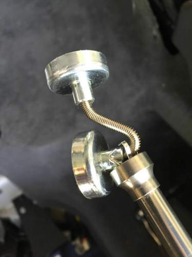

Tolle Werbung,und welcher auszuführenden Art ist diese professionelle erfolgreiche Methode?
Befestigung erfolgt durch das Anbringen von Magneten. So wird das Schwallblech fixiert!!

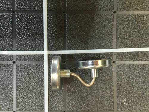

Diese Lösung hat sich über die Jahre nun wirklich gut bewährt. Mit diesem System lässt sich das Schwallblech auch befestigen wenn es gar an der unteren Seite gelöst hat.
Wichtig ist dass man mit den Magneten vom unteren linken Bereich sich fern hält. Die Zahl der Magnete ( 80Nm - 32mm Durchmesser Benzin und Säurefesten Magneten. Dazu Edelstahl Gewindestab in S-Form biegen in 85 Grad Stellung zu einander bringen ).
Im oberen Bereich im gleichen Abstand 4x2 Magnete fixieren. Wenn das Blech auch unten lose ist dann die 45mm Durchmesser ( 100 Nm ) Magnete in 90 grad Stellung zu einander 2x2 Magnete Gewindestab in Winkelform 10x15cm ( lange Seite zum Boden ) jedoch nur an der rechten Seite fixieren. Auf keinen Fall links.

Müslüm, ich finde es super, dass du (als erster Anbieter) die "abgewinkelten Magnete" herzeigst.
Es gibt auch "flexible, abgewinkelte Magnete" zu kaufen. Nur habe ich leider noch keine Internetbestellquelle gefunden.
Ev. kann wer einen Link bekanntgeben!!
Linke Seite sitzt der Schwimmer der Tankanzeige. Das Magnetfeld stört die Funktion.
