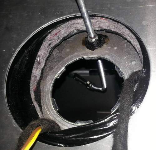

Das Schwallblech soll das hin- und her schwappende Benzin stillen, das man keine Schwappgeräusche hört. Dies kann sich lösen.
Im Anhang Bilder, so habe ich das Problem bei mir gelöst, Marke Eigenbau Spannschloss. Im R230 Forum gibt es noch mehr Info's dazu.

Und wie genau bist du da ran gekommen ... ? Wollte das letzte Woche vom Schrauber meines Vertrauens machen lassen.
Er sagte mir nach Abbau einiger Anbauteile, dass man an den "Tankgeber" (?) nicht rankommt, ohne irgendwie was grossartiges aufschneiden / grösser schneiden zu müssen ???
Bin daher zur Zeit etwas traurig, da es nach dem Winterschlaf wieder ständig klappert :-(
freue mich über eine konstruktive info, wie man wirklich an die öffnung im tank ran kommt.
DANKE
in der Öffnung sitzt der Tankgeber, dieser muss ausgebaut werden und ist ganz einfach, zu öffnen mit einer Wasserpumpenzange. Zuvor müssen die Verkleidungen über dem Tank entfernt werden, dann siehst schon den Tankgeber. Ich hatte das Dach auf halb-geöffnet, so kam ich am besten hin.
An das Schwallblech kommt man mit der Hand nicht hin, muss man auch nicht, mit dem Spannschloss, wo der Haken dran ist, kann man gut das Schwallblech herziehen und unter Spannung dauerhaft fixieren.
Es ist einfacher, wenn man es vor sich sieht, es erklären ist nicht ganz einfach, aber ich denke, die Bilder helfen sehr viel, habe mir Mühe gegeben, um möglichst gute Bilder zu machen, damit man es versteht.

WICHTIG! Der Tank muss leer sein, Vorsicht bei Arbeiten am Tank, Thema hochentzündliche Gase!

Ich habe es selbst gemacht, aber bin auch vom Fach und handwerklich geschickt. Meine Reparatur war für's erste mal in ca. 2 Stunden und 10 € Einsatz gemacht.

meine Idee ist es mit einer Metallschnur die gelöste Fixierung anzuheben und anschließend mit Epoxy darunter zu versehen mit einem Spaten oder ähnliches und dann dagegen zu drücken. Innerhalb von 5 Minuten sollte es haften. Nach ca 10 Stunden alles fest sein. Glaubt ihr das ist machbar?

Metallschnur? Epoxy? Keine Ahnung, wie es sich mit dem Benzin verträgt. Warum nicht so, wie gut beschrieben? Eine rein mechanische Befestigung.

Beim Kleben weiss keiner wie das Klebstoff sich mit Benzin verträgt. Bei gebohrten Lösungen wird es nicht immer dicht und dann ist ein anhaltender Benzingeruch im Innenraum nicht zu vermeiden.
