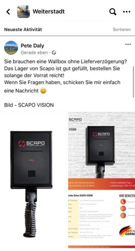

Die SCAPO VISION kann alles und wird, laut unserem Berater der auch unsere Dienstfahrzeugflotte ausgestattet hat, nächste Woche in der AUTO-MOTOR-SPORT beworben. Dann gibt es einen Rabatt, wie hoch der ist weiß ich leider nicht.
Auszug SCAPO
Wenn es nicht die überteuerte OpenWB sein soll, kann ich auch nur die cFos empfehlen, hat so viele Features.
Ich hätte auch noch einen Rabattcode.
