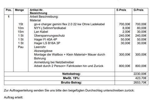

darf ich euch um eure Meinung zu folgendem Angebot bitten? Ich möchte wissen, ob ihr den Preis für fair haltet oder ob es euch zu teuer erscheint.
Es geht um die Installation einer "go-e Charge Gemini 2.0 Wallbox 22kW" ohne Ladekabel (gedrosselt auf 11kW):
- Montage der Wallbox an der Garagenwand
- Erstellen eines Wanddurchbruchs
- Verlegung der Zuleitung vom Stromzähler bis zum Installationsort (5x6mm² Kabel, Kabellänge ca. 10 Meter) inkl. Kabelkanal
- Verlegung eines LAN-Kabels
- Installation von Überspannungsschutz, FI-Schutzschalter und LS-Schalter
- Inbetriebnahme und Übergabe der Wallbox in betriebsbereitem Zustand
- Anmeldung der 11kW-Ladestation beim Netzbetreiber
Ich freue mich über eure Einschätzungen! Vielen Dank im Voraus!

Die 800 EUR lesen sich für mich nach 2 Personen für einen Tag @ 50 EUR/h grob. Mag man drüber streiten, ob das nicht fixer geht, allerdings geht's ja auch durch eine Mauer und es muss im Kabelkanal verlegt werden. Daher ist die 800 EUR Pauschale nicht ganz unrealistisch denke ich.
Warum dann da aber nochmal eine 300 EUR Pauschale drin steht, versteh ich nicht so ganz.
Die anderen (Material-)Preise kann ich nicht so einschätzen, aber besonders absurd kommt mir das nicht vor (Großhandelspreis Elektriker, nicht Amazonpreis).
Ob der Überspannungsschutz bei dir nötig ist, musst du wissen.
Was mir noch fehlt wäre die Frage der netzorientierten Steuerung - also ob man sich dazu Gedanken gemacht hat. Prinzipiell ist man mit dem Lan-Kabel dafür aber gewappnet.

Hole Dir ein paar andere Angebote ein besonders eventuell weiter weg, weil die Anfahrt vermutlich nicht groß ins Gewicht fällt.
Laut Datenblatt hat diese Wallbox keinen integrierten Überspannungsschutz. Ob Du ihn benötigst oder die Wallbox mit in den Überspannungsschutz des Hauses integrieren lässt, mußt Du leider selbst entscheiden. Vorgeschrieben ist dieser nicht unbedingt.
Der Preis der Wallbox ist fair.
Wozu die 300€ sein sollen, erschließt sich mir ebenfalls nicht.
FI und LS sind Pflicht und im Preis angemessen.
Vielen Dank für eure Antworten.
Ich war ebenfalls überrascht über die 300€ und habe dies bereits hinterfragt. Die 700€ für die Wallbox kommen mir eher wie ein Trick vor, da ich erwähnt habe, dass ich das go-e-Modell zu diesem Preis bei Cyberport bekommen kann. Ich habe das Gefühl, dass der Preis-Unterschied an anderer Stelle im Angebot ausgeglichen wird.
Ich werde noch weitere Angebote einholen, um besser vergleichen zu können.

Der Überspannungsschutz ist Pflicht, weil die Leitungslänge länger 10m ist.
Ich würde dir aber zu der SCAPO VISION Home raten, weil du mehr Funktionen, vor allem mit dem Hybridmodus und direkt ein mindestens 5m Kabel bereits fest installiert hast.
Ich bin mehr als zufrieden und sie hat noch einen bereits integrierten MID-Zähler.
