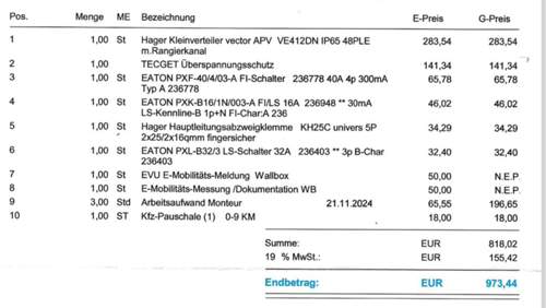

Ich habe letzte Woche meine Wallbox 22KW (anderes Modell) installieren lassen. Ich würde Dir raten, mehrere Angebote einzuholen. Bei mir war da auch eine ziemliche Spanne drin.
Ich habe ingesamt 973€ (ohne Wallbox) bezahlt. Habe allerdings die Verlegung der Kabel und Anbringung der WB selbst übernommen. Macht, wie gesagt, nicht jeder Elektriker mit. Anbei meine Rechnung als Vergleich. Für die 15m Kabel + Verlegematerial habe ich ca. 220€ bezahlt. Kommt also noch oben drauf. Muss dazu sagen, dass ich auch noch eine 220v Steckdose für die Elektrofahrräder gleich mit verlegt habe. Anbei noch meine Rechnung als Vergleich.
Geht sicherlich billiger, allerdings hatte der Elektriker bei mir den besten Gesamteindruck hinterlassen. Vor allem war er als Einziger von 5 pünktlich.;-)

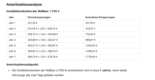

ich bin mir unsicher, ob es für mich sinnvoll ist, jetzt eine Wallbox zu installieren, und würde mich über eure Meinungen freuen. Aktuell habe ich zwei Plug-in-Hybride:
- Der erste (2023 Mercedes A250E) lädt mit 1,7 kW (max. 8A) in ca. 8 Stunden. Das Auto unterstützt über Typ-2-Anschluss maximal 11kW.
- Der zweite (2020 BMW 530E) lädt mit 2,3 kW (max. 10A) in ca. 6 Stunden. Das Auto unterstützt über Typ-2-Anschluss maximal 3,2kW.
Ich habe eine smarte Regelung über Home Assistant eingerichtet, die sicherstellt, dass die Autos niemals gleichzeitig geladen werden, sondern immer nacheinander. Das Laden dauert zwar länger, aber Geschwindigkeit ist für mich momentan kein Thema, da die Autos über Nacht geladen werden können.
Mein Haus stammt aus dem Jahr 2011 und verfügt über "State of the art"-Installationen aus dieser Zeit. Im Keller sind 16A-Sicherungen vorhanden. Meine größte Sorge ist, ob die Steckdosen für einen Dauerbetrieb geeignet sind. Viele Warnungen und die Aussage, dass Haushaltssteckdosen nur eine Notlösung sind, beziehen sich ja eher auf reine Elektroautos, die über mehrere Stunden an der Hausleitung hängen. Ich plane, die aktuellen Aufputzsteckdosen durch robustere Modelle zu ersetzen, z. B. diese hier: [LEGRAND, Plexo New Feuchtraum-AP-EV-Steckdose]. Damit sollte das Risiko von Überhitzung nicht vorhanden sein.
Außerdem plane ich, den Ladeverlust über Haushaltssteckdosen vorerst zu ignorieren, da meine Berechnungen zeigen, dass es mindestens 15 Jahre dauern würde, bis sich die Einsparungen durch den Wegfall des Leitungsverlusts im Vergleich zur Investition in eine Wallbox amortisieren. Ich möchte momentan keine größeren Investitionen tätigen, die mir erst in ein paar Jahren etwas bringen würden, wenn ich auf ein reines Elektroauto umsteige. Die bisher beste Angebot für eine Wallbox-Installation, das ich erhalten habe, liegt bei 1.750 € Brutto mit einen go-e Charger Gemini 22kW (gedrosselt auf 11kW). Die Hausinstallation würde dabei inklusive Verkabelung direkt für 22kW vorbereitet werden.
Wie seht ihr das? Genügen neue bessere Steckdosen, oder würdet ihr mir doch zu einer Wallbox raten?
Vielen Dank vorab für eure Meinungen!

Weiterladen wie bisher bleibt wohl die günstigste Option (höhere Ladeverluste nimmt man dann eben in Kauf).
Bei der Rechnung der Amortisation sollte man auch berücksichtigen, dass mehr Verluste entstehen je langsamer gelaufen wird.
Ich kenne es nur für dem Max 7,2kW Lader von 2021, aber da gehen konstant 500W verloren und 500W/7,2kW extra linear zur Ladeleistung.
Mit 1,7kW über 8h hat man 13,6 kWh verbraucht aber nur grob 10,5kWh Netto Kapazität. Bei den mir bekannten Lader würden bei 8h 4kWh verloren gehen. Bei knapp 2h Laden mit 7,2kW nur knapp 2kWh.
Der Max 11kW Lader kann also besser sein, aber auch da ist es garantiert effektiver schneller zu laden.
Zum Thema Amortisierung hab ich ein bisschen gerechnet. Es würde bei mir ca. 7 Jahre dauern, um die Energieverluste auszugleichen 🙂 (Siehe Anhang, Dank ChatGPT)
Aus der Diskussion nehme ich mit, dass es vor allem um Komfort, Sicherheit und Zukunftsplanung geht. Danke euch für die Hilfe, ich denke, das hilft mir, eine klarere Entscheidung zu treffen!
