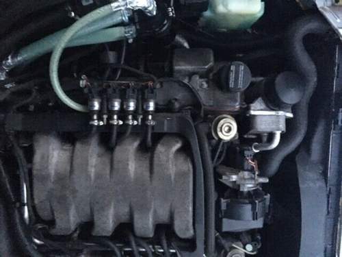

Habe erst am Wochenende (nach Falschlieferung) die richtige Lichtmaschine bekommen und eingebaut. Dann habe ich noch den Ölabscheider provisorisch eingebaut. Hatten im Baumarkt nur die blöden PVC Schläuche, die keine Temperaturen aushalten. Aber sie sind durchsichtig, so dass ich wenigstens gleich sehen sollte, wenn mehr als Öldämpfe von den beiden Schläuchen des Ventildeckel der Fahrerseite in den Ansaug geht. Da wir in München heute Schneechaos haben, konnte ich noch keine ausgiebige Testfahrt machen, aber auf den ersten Kilometern hatte ich schon die ersten blauen Wolken. Im Ölabscheider ist nichts und die Schläuche sehen auch sauber aus.
Den Luftansaugschlauch, in dem letztes Mal das Öl stand, habe ich noch nicht runter gemacht. Heute keine Zeit mehr gehabt. Wenn da immer noch so viel Öl wie beim letzten Mail drin ist, dann weiß ich wirklich nicht wo das her kommt.

Es wird wohl, wie schon mehrfach empfohlen, am Ende des Tages ein Wechsel der Ventilschaftdichtungen geben. Habe derzeit erst einmal einen Ölabscheider sehr provisorisch (und auch mit nicht artgerechten Schläuchen) installiert um zu schauen, wie dies sich auf die Ölverseuchung des Ansaugbrücke auswirkt. Werde ich diese Woche mal fahren und schauen, was passiert. Druck im Kurbelgehäuse habe ich jedenfalls so gut wie garnicht. Alles Schläuche ab bzw. geschlossen und mit erhöhter Drehzahl im Stand mit offenem Ölnachfüllstutzen getestet. Also bleibt langsam nur noch Ölabsteifring und Ventilschaftdichtungen. Kopfdichtung hinsichtlich Wasser habe ich einfach mal so mit einem CO Tester auch mal getestet, auch o.k.
Mal schauen, wie der Ölstand bzw. Ölabscheiderstand am Wochenende ist.
Dann werde ich mir wohl die Schaftdichtungen kaufen und diese auf beiden Seiten erneuern.

Img-1037
Du weisst aber schon das die Ventilschaftdichtungen nichts mit dem Öl im Ansaugtrackt zu tun haben. Wechselst du die selber?
Da gebe ich Dir vollkommen Recht. Darum habe ich ja auch den Ölabscheider installiert um zu schauen, was nun passiert. Bisher kam das Öl über die beiden Entlüftungsschläuche auf der Fahrerseite in den Ansaugtrakt und dies, obwohl (im Leerlauf bzw. erhöhtem Leerlauf) kein Druck im Kurbelgehäuse entsteht. Alle Schläuche ab bzw. verschlossen und mit der Hand geprüft, wie hoch der Druck am Öleinfülldeckel ist. Null.
Wenn jetzt der Ansaugtrakt sauber bleibt und der Abscheider voll ist, dann muss ich mir mal Gedanken machen, was das Öl in diesen Mengen in die Schläuche zaubert.
