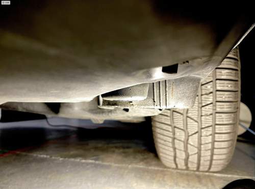

Hab gerade die Räder gewechselt, dabei sind mir beide Wagenheberaufnahmen vorne abgerissen.
Hattet ihr das auch schon mal?
Ich hab einen Rangierwagenheber benutzt. Bin am zweifeln ob ich zu blöd bin das Auto aufzubocken.

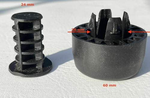

Der Aufwand diesen preiswerten Klemmstopfen für je 3,99 € umzuarbeiten, lohnt eigentlich kaum.

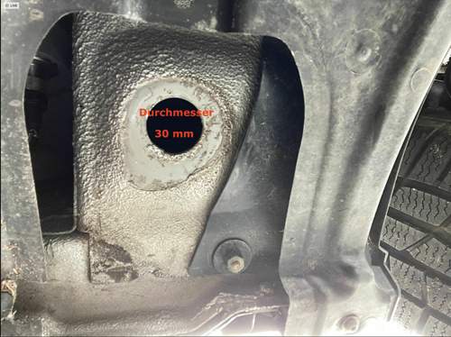

In die 30,00 mm Bohrung der Karosse kann aber auch jeder Hartgummi-Stöpsel vom LKW befestigt werden.
Außendurchmesser 60 mm
Höhe 32 mm
Stopfen 24 mm.

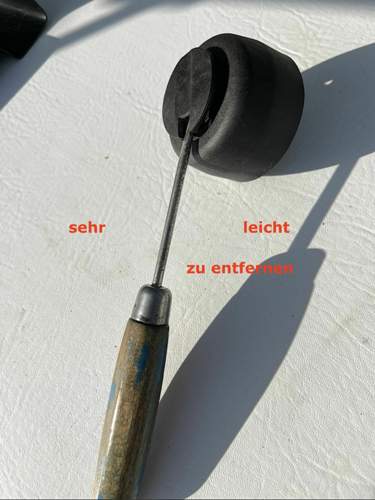

Schwachpunkt ist eher die Abdeckung für knapp 10 € - da fliegt sehr schnell die winzige Haltenase beim
Ein- o. Ausbau weg.
Vorn & Hinten einheitlich
Spreiz-Befestigung
Aushebeln leicht machbar
+3

Ja, die sind auch rund. Müsste nur mal einer prüfen, ob die passen.
W201 2019970086
Der vom W201 sollte passen.
2019970086

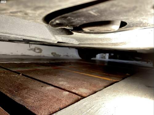

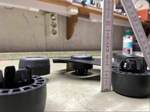

Bei nur 17 mm Höhe vom "Knubbel" schaut aber nix mehr aus der Unterbodenabdeckung raus ... und der Teller vom bel. Wagengeber zerquetscht die wabbligen Unterboden-Abdeckungen vollends. (1,5 to. ! )
Die Originalen Buffen von sämtl. Transportern haben ungefähr die d o p p e l t e Höhe von etwa 32 -33 mm !
Orig. W447 aus 2015 - vorn
Dto. hinten
Neuteile für 3,50

War jetzt bei Mercedes, dass die sich das mal genauer ansehen.
Die haben festgestellt, dass die Aufnahmen nicht plan auf dem Rahmen aufliegen. Wahrscheinlich eine Vorgeschichte des Autos, mal aufgesessen…
Laut Aussage vom Werkstattmeister gab es noch nie Probleme mit den Aufnahmen außer es hat sie sich jemand weggefahren.
Die Planfläche der 30 er Bohrung in der selbstragenden Karosse vom Transporter kann jeder leicht säubern und überprüfen.
Das das 3 mm starke Tiefziehblech durch versehentliche "Aufsetzer" krumm geschlagen ist, halte ich für unwahrscheinlich.
die 3,99 € Puffer "zerlegt" es n u r bei unsachgemäßer Tellerauflage ohne Gummiteller - Einlage !
