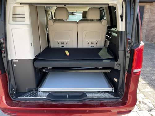

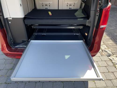

Wird die zweite Reihe ausgebaut und die dritte Reihe ganz nach vorne geschoben, bleiben vorne etwas über 70cm Fußraum und im Kofferraum ca. 123cm Ladebodenlänge. Nach oben hin wird es durch die Lehnenneigung etwas weniger.
@1PZ2OM schrieb am 23. Oktober 2021 um 23:04:29 Uhr:

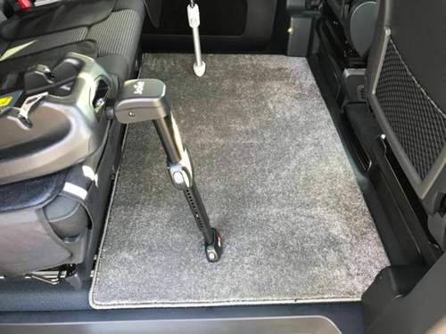

Kurze OT Frage: was sind das für Teppiche ?
@Icehexe: Das sind maßgefertigte "Badezimmermatten". Habe ich in allen Details mal in einem anderen Thread beschrieben.
www.motor-talk.de/forum/schonung-und-schutz-fahrgastraum-v-klasse-br447
Wir nutzen sie nur im Winterhalbjahr (wenn wir nicht campen), sind aber trotzdem zufrieden mit der Lösung.
