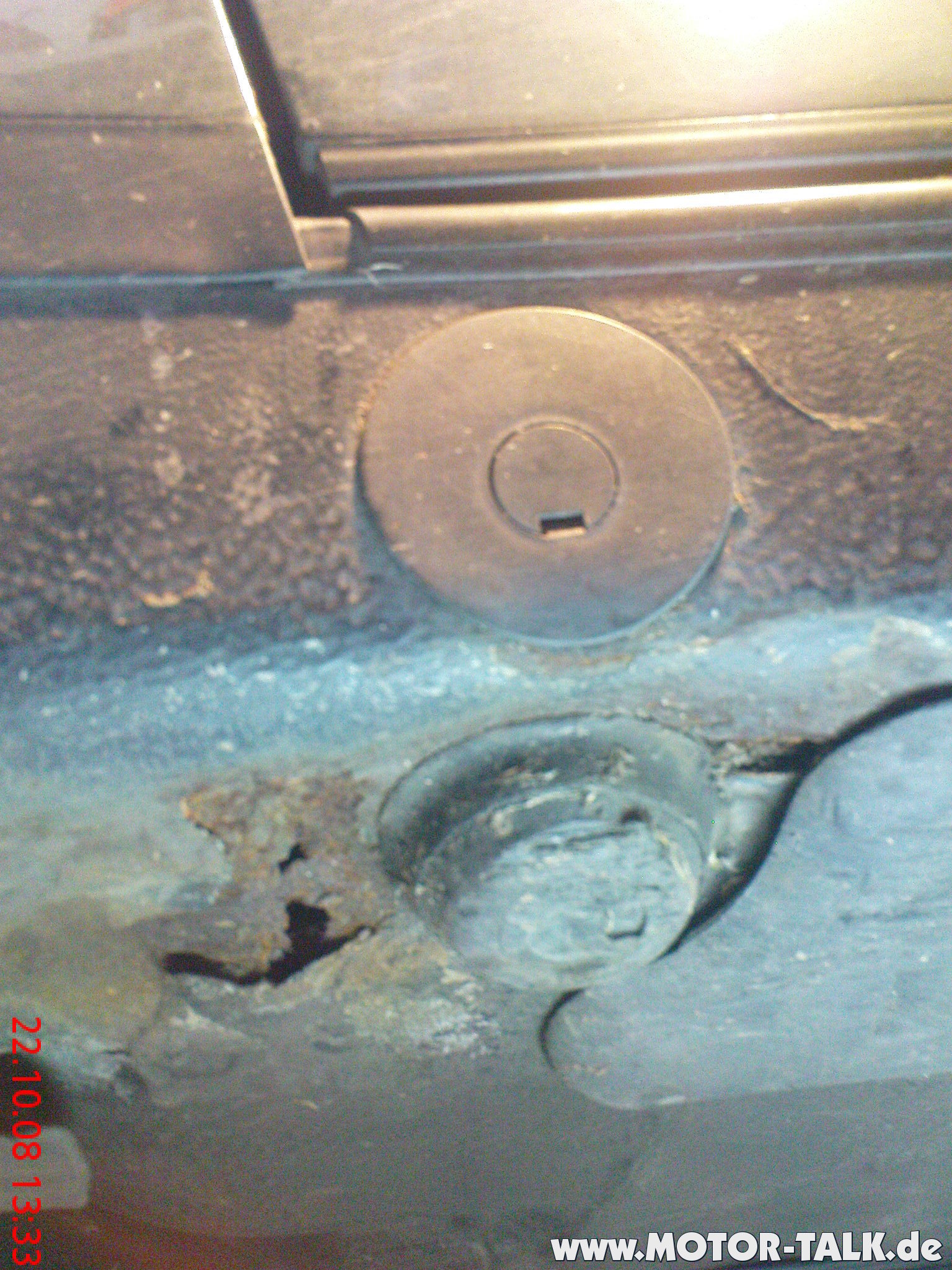

Hallo Leute,
da ich hier und in der Mercedes-Welt eigentlich eine absoluter Neuling bin, benötige ich eure fachmännische Hilfe bzw. Rat....
Folgendes ist gestern passiert: Als ich meinen Benz (W210 T-Modell, Bj. Ende '99) rechts vorne mit dem originalen Wagenheber anhob, gab es ein lautes Knackgeräusch genau aus diesem Bereich (Wagenheberaufnahme), und das Fahrzeuge sackte spürbar um ca 1/2 bis 1 mm ab, wenn nicht sogar ein kleines bissi mehr...
Auch das Loch (Öffnung) der Wagenheberaufnahme scheint sich leicht nach oben rechts verschoben zu haben...

wenn die Wagenheberaufnahme einsackt , dann ist Sie im Schweller weggerostet. Zumindest der untere Teil. Der Schweller selber hält da nichts. Ich nehme an du hast ein Schiebedach. Die Abläufe davon enden im Schweller. Wenn die Ablaufstopfen vom Schweller zu sind, dann bleibt das Wasser im Schweller und es kann schön rosten.
So sah es bei mir aus, als die Wagenheberaufnahme einsackte:
www.motor-talk.de/forum/aktion/Attachment.html?attachmentId=586187
www.motor-talk.de/.../k-cimg0378-i203306085.html
Und hier siehst du die wiederhergestellte Aufnahme, sowie den geschweißten Schweller der auf 1,5 Meter Länge durchrostet war und den bösen Ablaufschlauch vom Dach :
www.motor-talk.de/.../cimg0392-i202943319.html
Hier noch ein Link der die Aufnahme von Innen zeigt:
www.db-forum.de/.../...ung-unterboden-am-s210-kombi-mit-permafilm.html
Viel Spaß dabei . Grüße Thomas
