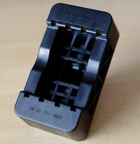

Moin
Kurze Ergänzung: auf dem Bild kann man die Aufnahme für den Wagenheber am GLC erkennen. Leider sieht man auch gleich, warum man nur mit passenden Adaptern ans Werk gehen sollte......
Dem Designer/Konstrukteur/Industrieschauspieler dieses Bauteils gilt meine Hochachtung. Seine Bemühungen, ein unbrauchbares Bauteil zum Anheben eines Fahrzeugs zu entwickeln, waren von Erfolg gekrönt und so gut, dass sie vom 204 gleich zum GLC übernommen wurden.
Selbst die Werkstätten von Mercedes brauchen einen Adapter für Ihre Bühnen.
Aber immerhin: Made in Switzerland und ich dachte der Slogan ist "swiss made" oder "wer hat's gemacht?"
Michael
Wagenheberaufnahme
