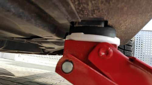

Sommeräder sind jetzt drauf und für die, die es interessiert, wie der Aufsatz am Wagenheber aussieht, habe ich ein paar Bilder gemacht.
@rastata schrieb am 6. April 2018 um 12:54:55 Uhr:
Der Passt ja perfekt und auch wenn er sich ein bisschen verbiegen wurde kann da nicht ausrutschen. Sieht super aus.
