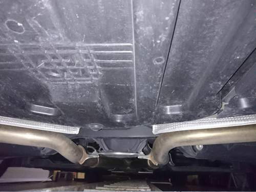

Jetzt musste ich wegen euch auf die Knie! Vorne zwischen vorderer und mittlerer Abdeckung, hinten bei der Querstrebe Abgasanlage am Diff. = schwarzes Getriebegehäuse (mit Holzzwischenlage).

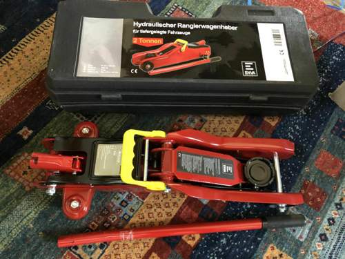

Ich habe mir den hier zugelegt. Ist zwar made in China aber für zweimal im Jahr mit zwei Autos sollte er ausreichen.
Funktioniert jedenfalls erst mal sehr gut. Ich hab mir dann noch schnell aus Holzresten eine Aufnahme für den Teller des Wagenhebers und die Aussparung im Fahrzeug gemacht.

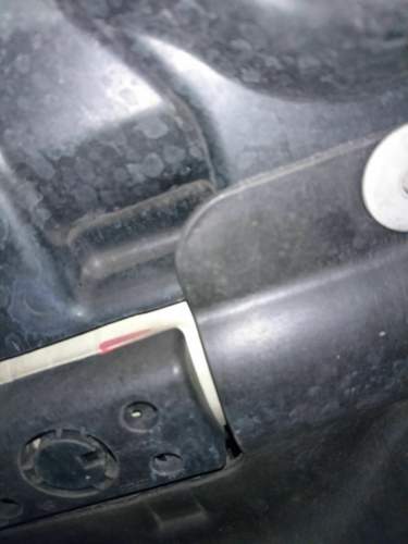

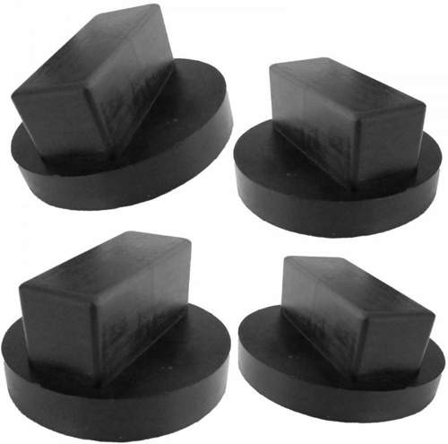

Da gibt es nur eine viereckige Aussparung vorne wie hinten pro Seite. Da passt der originale Wagenheber rein. Den runden Teller eines Rangierwagenhebers kannst Du da mit einem Gummipuffer zentral ansetzen. Wird bei der Hebebühne nicht anders gemacht. Den Schweller schützt Du quasi mit ausreichend Gummi auf dem Hebeteller.
Die Aussparung hab ich mit einem Stück Holz nachgebildet, was optimal passt. Ist überhaupt kein Problem gewesen.
Hab das Gummiteil einfach eckig nachgebildet. Alles bombenfest.

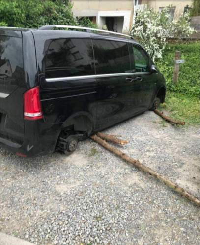

Ein angehobener Wagen ist immer abzusichern! Wenn du mit dem Kopf im Radhaus bist, wegen deinem Kopf, ansonsten wegen dem finanziellen Schaden, wenn nur Blech kaputt geht!
Dein Benz hat vorne mittig auf Höhe des Keilrippenriemens eine Wagenheberaufnahme, dort kannnst du einen Bock unterstellen, hinten unter das Differential.
Passieren kann nämlich viel. Z.B. wird im Sommer der Teer schön weich, dann sinkt der Wagenheber gemütlich ein. Oder du hast leicht schräg angesetzt und die Wagenheberaufnahme verabschiedet sich. Oder dein Wagenheber macht die Grätsche. Ist alles schon dagewesen und hinterher ist man immer klüger😉
