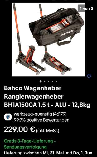

Kauf einen aus Aluminium.
Danke ich habe jetzt einen auf ebay gesehen fuer 2,5t fuer 60EUR.
Wie kann man sowas fuer das geld herstellen, 11kg uebrigens.
Der von dir ist teurer also besser?
Ich schau mal, danke.

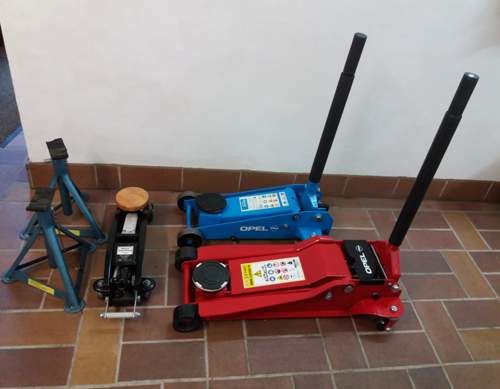

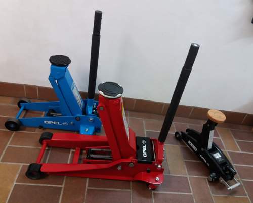

Zusätzlich habe ich mir 2 sehr standsichere Rangierwagenheber zugelegt. Höhe 12 bis 50 cm und 9 bis 55 cm. Wichtig war für mich auch ein großer Tragteller.
Bei den Hubhebeln habe ich nur die untere Hälfte montiert, da ist das Handling in der Garage besser.
Ich denke, es sollte jeder für sich entscheiden, was für einen Rangierwagenheber gekauft werden soll. Ist er nur für den Reifenwechsel, reicht ein kleiner und leichter.
Repariert man mehr am Fahrzeug, Achsen oder Auspuff, ist ein standfester Rangierwagenheber besser, da kannste auch mal an den Fahrzeugteilen kräftig rütteln.

Keine Ahnung ob der besser ist. Hatte im Hinterkopf das Bahco einen aus Aluminium hat und war nur als Beispiel gedacht.
