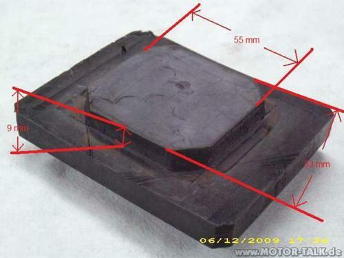

vor einiger Zeit habe ich nach einer Lösung gesucht für die Wagenheberaufnahmen aus Kunststoff (LxBxH: 65x40x15 [mm]) an meinem Vectra C Caravan CDTI (Bj.2007) ein Bauteil zu finden, um meinen Güde GRH350 Rangierwagenheber, anstelle des Opel Scherenwagenhebers, ordentlich nutzen zu können.
Ich habe mir also aus einem Reststück einer 20mm starken Multiplex-Platte eine Aufnahme für den Wagenheber/die Kunststoffaufnahmen gebaut.
2 verschraubte Teile: 1 Klotz 60x35mm für die Aufnahmen am Fahrzeug und 1 Grundplatte 75x75mm mit entsprechenden Aussparungen an der Unterseite für den Wagenheberteller, die mittels Beitel ausgestochen wurden.
Funktioniert sehr gut.

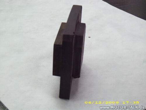

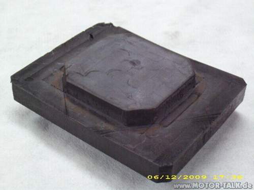

Hallo, habe ungefähr den gleichen Wagenheber und mir vor ca. 2 Jahren  aus einem Hartgummiklotz ein Zwischenstück ausgefräßt. Funzt prima!!!
MfG Ernst

Hallo, ist ein großer Aufwand und macht viel Dreck, weil ich die Fräse bei mir im Keller ( Werkstatt ) stehen  habe. Was wäre es Dir denn wert? Du müsstest mir dann die Maße von Deinem Aufnahmestück am Wagenheber mitteilen, ich nehme mal an das die Aufnahme am Vectra / Signum überall gleiche Maße hat. Ich habe damals direkt zwei Stück gefräßt, vielleicht passt die Aufnahme bei Dir zufällig, das zweite Stück habe ich noch nie benutzt.... Ich schicke mal die Maße von meiner Wagenheberaufnahme!
