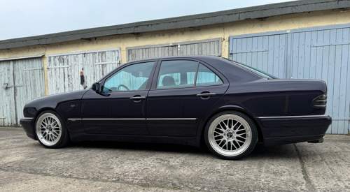

Ich möchte meine Räder an meinem W210 Vormopf selber wechseln und möchte mir dazu einen Wagenheber aus dem Zubehör kaufen aber weiß leider nicht welcher genau geeignet ist. Wird dieser dann an diesen runden Gummipuffern unten angesetzt oder daneben ? Gibt es dann Wagenheber mit einer solchen runden Aufnahme für diesen Gummipuffer oder wie funktioniert das ? Wenn jemand mich erleuchten könnte und konkrete Produktvorschläge hat wäre ich das überaus hilfreich. Vielen Dank und beste Grüße

Vielen Dank für die Tipps. Habe es erfolgreich erledigt
Bild #211556805
Gut für dich, jedoch wäre es für alle hier wertvoller, wenn du uns an deiner "Erledigung" teilhaben lässt. Das Forum besteht größtenteils aus "geben und nehmen".
