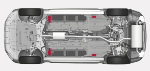

Im Manual steht: Benutzen sie die vorgesehen Stellen unter dem Fahrzeug.
Eine Skizze fehlt.
Wer hat den Dicken schon mal selber angehoben?
Sind die Aufsetzpunkte markiert?
Wer kann helfen?

Bild 1: Der Aufsetzpunkt vorne sieht ganz vertrauenswürdig aus. Der Originalwagenheber hat wohl eine Aussparung, aber das kann ich nicht kontrollieren, weil der ja beim T8 wegrationalisiert ist.

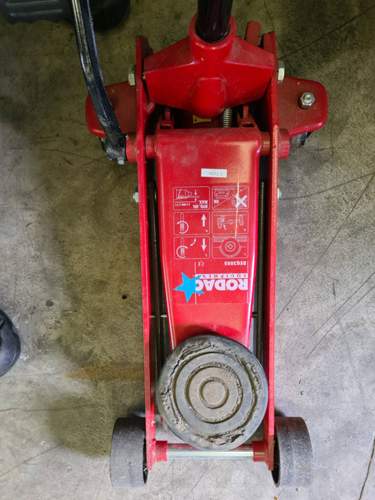

Bild 2: Also her mit dem hydraulischen Wagenheber.

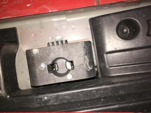

Bild 3: Der Aufsetzpunkt hinten ist leicht zu erkennen.
Bild 4: Aber, der Block besteht aus PLASTIK 😰!
Bild 5: Also ganz vorsichtig mit einem Kraftverteilerholz..............funktioniert.

Wagenheber

die Kunststoffklötze habe ich bei BMW 4x und die halten gut. Ich würde jedoch auf keinen Fall deinen Wagenheber mit dem Metallauflageteller ohne Unterlage verwenden, speziell vorne. Und dein Kraftverteilerholz sieht lebensgefährlich aus. Du kannst mal bei Amazon nach Eishockey-Puck googlen. Das ist die perfekte Unterlage. Oder ein paar Eur in einen hochwertigen Wagenheber investieren, der hat ab Werk einen Gummiteller.
@KaiT: Danke für den Eishockey-Puck Tipp - das bringt mich in dieser Beziehung schon mal weiter (Der Wagenheber ist uralt, kann aber fast 3to heben und bleibt daher im Betrieb).

Der Plastikblock hinten trägt das Auto unproblematisch - da brauche ich also kein schlechtes Gewissen mehr zu haben.
Mit dem bereits bestellten Gummiadapter für meinen Wagenheber wird es dann mühelos funktionieren.
