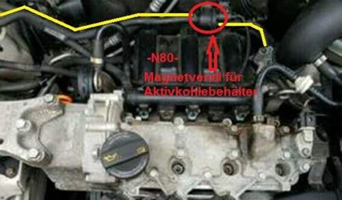

Polo 9N 44Kw 1198
Fehler P 0441 = Kraftstoffverdunsdungssystem Spülluftmenge fehlerhaft.
Was ist zu tauschen und wo finde ich alles. ( Im Polo 😉 )
Für euere Hilfe bin ich schon mal sehr dankbar
Matze

- Magnetventil für Aktivkohlebehälter (N80) prüfen.
Stromlos (z. B. Leitungsunterbrechung) ist das Magnetventil für Aktivkohlebehälter geschlossen.
Bei warmem Motor wird es vom Motorsteuergerät getaktet angesteuert.
- Schlauchleitungen (im Bild gelb) zwischen Tankentlüftung und Drosselklappengehäuse auf Dichtheit überprüfen.
[Von Motor-Talk aus dem Thema 'Fehler P 0441' überführt.]
N80-am-bbm
Ok, aber wenn der Aktivkohlefilter auch kaputt ist macht es keinen Sinn nur das Ventil zu tauschen sonst ist es bald wieder zu. Wo sitzt bei dem 1,2 dieser Filter?

Das der Filter def. Ist hab ich noch nie gehört.
Wo dieser sitzt?
Dazu den Schlauch vom Magnetventil verfolgen!

Ventil und Filter getauscht. Alles OK. Danke für die Hilfe.
