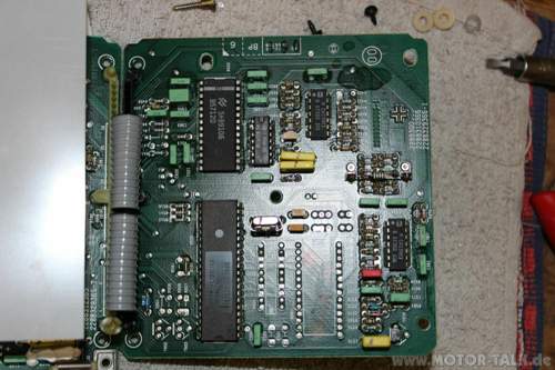

Ok habe den Fehler nun gefunden. Leider nicht die Ursache.

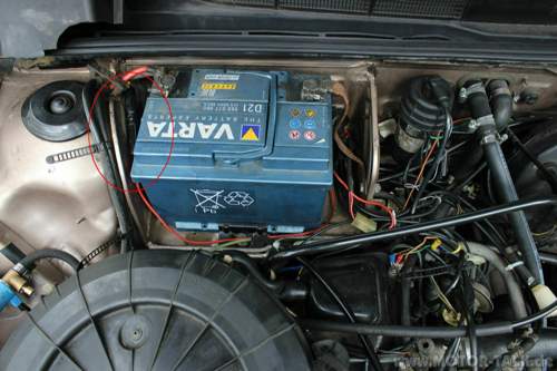

Es hat wie Zwackelmann schreibt mit der Stromversorgung zu tun. Das System wurde nachgerüstet und da läuft eine Leitung von der Batterie vermutlich direkt zum STG. Diese Sicherung brennt durch sobald man ein kleines Stück fährt. Dann läuft der Wagen auch sofort wieder hochtourig.
Habe testweise auch eine 16Amp Sicherung eingebaut (8 Amp war vorher drin) und auch die brennt durch.
Habt ihr eine Idee wie ich das prüfen kann?

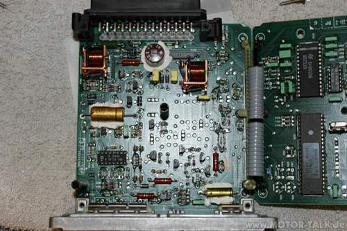

Mach ein Foto davon
hier ein paar Bilder vom Steuergerät sowie Motorraum.
Die eingekreiste Sicherung fliegt raus. Gestern habe ich nochmal das Steuergerät ausgebaut und wieder neu eingesteckt und mal geguckt ob die Kabel ok sind. Leider kommt man schwer dran und alles ist in Kabelummantelungen. Aber ich habe nichts auffälliges gefunden.

Man kann nicht sehen, wo das rote Kabel am STG hingeht.
