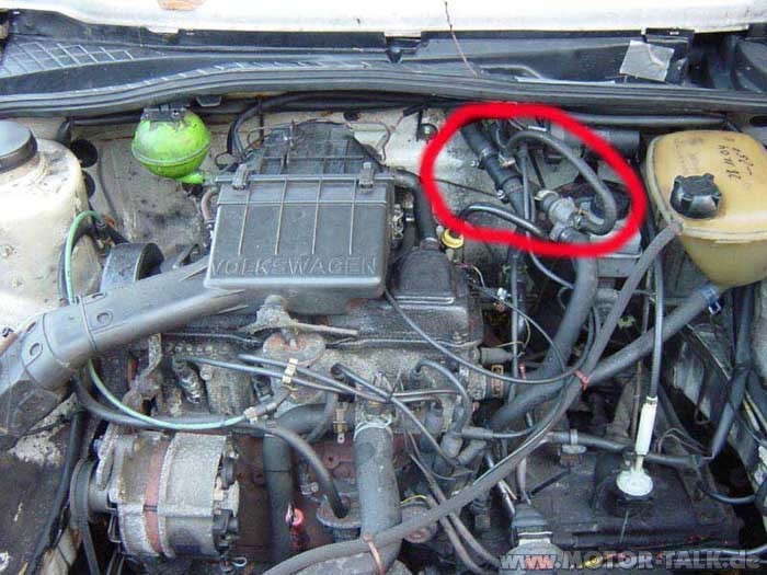

kann mit jemand von euch bitte beschreiben oder ein foto reinstellen, woran ich sehen kann, ob bei mir evtl. schon die Ventile, die den Druck mindern vor dem WT, nachgerüstet worden sind?
Danke!
Danke!
du meinst das bypassventil: sieh
hier
