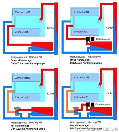

Der Hammer ist, das ich auf Grund einer Information im Forum davon erfahren habe, das dass Kühlsystem den Wärmetauscher umgeht, sofern die Klima an ist. Seit ich die Klima anhabe habe ich mit dem Kühlmittelstand Ruhe. Dafür wollte ich mich erstmal bedanken!
Das ich auf der Autobahn keine Probleme hatte, lag schlicht und ergreifend wohl daran, das ich die Klimaanlage anhatte. Als ich von der AB runter war, habe ich die Fenster runter gemacht und die Klima aus, damit entstand wohl Überdruck im Kühlsystem, weil dann wieder der Wärmetauscher mit angesteuert wird.

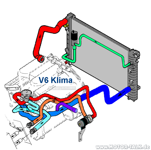

1 Frage: Ist beim MV6 bei eingeschalteter Klimaanlage "generell" nur der kleine Kühlkreis aktiv, oder schaltet das System bei einer gewissen Motortemperatur wieder den Wärmetauscher hinzu?
Nein, der kleine Kreislauf ist nur im kalten Zustand vor öffnen des Thermostats vollkommen aktiv.
Beim Einschalten der Klima und einstellen beider Seiten auf kalt (LO), wird der WT nur durch das Bypass-Ventil umgangen.
