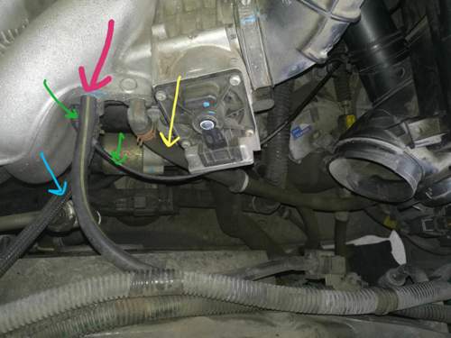

Ich hab eben nochmal das Auge durch den Motorraum wandern lassen und einen kleinen Schlauch am Ansaugkrümmer entdeckt, der nicht an seinem Platz steckte, weil sich dieses Gummiwinkelstück zerlegt hat. (würde ja ein Bild anhängen, geht aber nicht, weil warum auch immer :/ )Er sieht aus wie der Schlauch an der Vakuumdose für die Warmluftklappe, würde ich sagen. Wo wäre dieser Schlauch und das Ventil für die Benzinabsaugung zu finden?
Jetzt konnte ich Bilder hochladen:
Wenn ich davor stehe, sieht das bei mir so aus:
- Der Schlauch mit dem roten Pfeil wandert zum Kühler und verschwindet mittig unter dem Motor nach hinten weg. Wofür der ist, keine Ahnung.
- Der Schlauch mit dem blauen Pfeil wandert zum Sensor am Schlossträger (Sensor wofür?)
- Der Schlauch mit dem gelben Pfeil wandert zwar Richtung Luftfilterkasten, geht aber dann unter dem ABS-Block am Lenkgetriebe vorbei nach hinten weg (wofür ist dieser Schlauch?)
- Der Schlauch mit dem grünen wandert unter den Luftfilterkasten, da kann ich aber keinen Anschluss ertasten. Der an der Warmluftklappendose sieht von Material und Durchmesser genauso aus, ich denke da ist die Verbindung. Und genau dieser Schlauch war am Ansaugkrümmer ab.

@Matt.Schwarz schrieb am 17. September 2020 um 17:24:38 Uhr:
Wenn ich davor stehe, sieht das bei mir so aus:.......
Roter Pfeil = AKF Ventil (Aktivkohlefilter)
Gelb = Bremskraftverstärker
Grün = Thermostat Unterdruckdose
Blau = Luftdrucksensor Höhenanpassung
Und ja die Klappe kann weg. Aber das ist nicht die Ursache für das ausgehen., aber er läuft besser. 😉
@ruesma_S60 schrieb am 17. September 2020 um 19:06:39 Uhr:
Wollte die Farben gerade ebenso beschreiben. Ausser blau, ist mir unbekannt, hat meiner nicht. 😉
@TE der Schlauch mit dem roten Pfeil geht übrigens an das AKF Ventil, im ersten Bild unten gut zu sehen. Das kleine schwarze Plastikteil.
