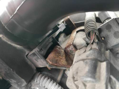

Seit einiger Zeit habe ich das Gefühl, dss mein Elch nicht mehr so richtig zieht.
Kein Fehler hinterlegt (Vida)
Habe mich mal auf die Suche gemacht und festgestellt, das die Warmluftklappe voll geschlossen ist und der Motor nur noch vorgewärmte Luft zieht. Ich denke das dies die Ursache ist.
Die Klappe scheint Thermostat und Unterdruck gesteuert zu sein.
Erste Frage: Hat die schon jemand von euch stillgelegt oder komplett ausgebaut ? Und wenn ja. Wie?
Zweite Frage: Passt der Schnorchel vom Turbo ? Der hat diese Klappe erst gar nicht.
Danke.

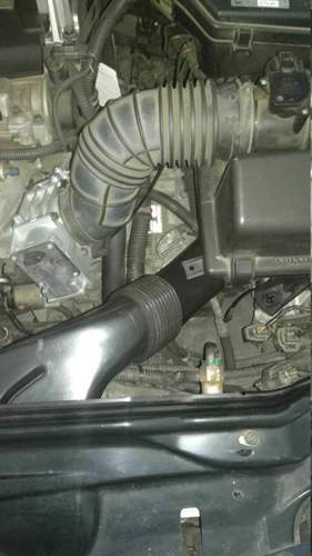

Kurze Rückmeldung.

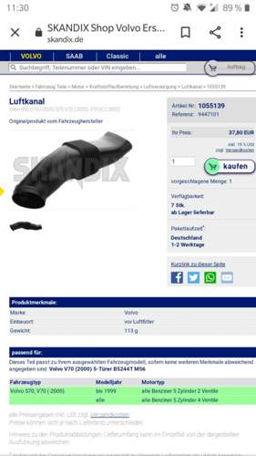

Hab mir für 12€ einen Ansaugkanal vom Turbo besorgt.
Passt perfekt. Umbau in 5 min. erledigt. Geht einfach ohne Ausbau des Luftfilterkastens.
Motor läuft jetzt wieder "leichtfüssig" wie er soll. 😁
Auch das Ruckeln, wenn der Klimakompressor anspringt, ist weg.
Mal sehen, wie er im Winter läuft.

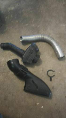

Hier die Teile die jetzt "über" sind.

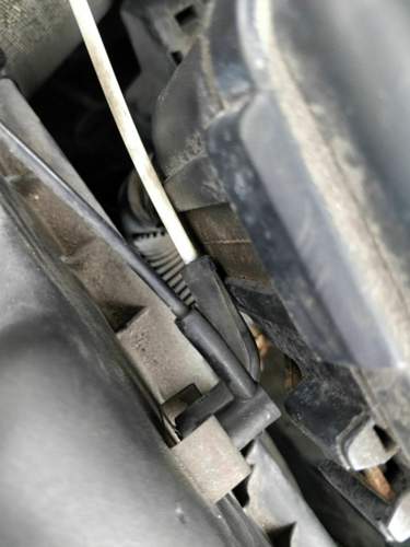

Habe auch alles rausgeworfen und durch den Turboschlauch ersetzt. Feder des Ventils war schon stark korridiert u. verrostet. Der Motor läuft nun wie "befreit" und hängt sehr gut am Gas. Super Tipp, danke!

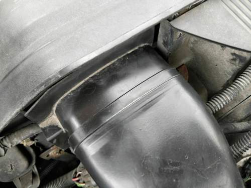

Luftkanal vom Turbo genommen, den alten Kram raus und die Anschlüsse für die Temperatursteuerung der Luftumschaltung dicht gesetzt.
Läuft perfekt, der Elch. Offensichtlich hängt er besser am Gas, dreht freier und die Schaltvorgänge sind sanfter. K. A. ob es bei letzterem wirklich einen Zusammenhang geben kann. Aber es ist so.
Diese Umbaumaßnahme interessiert mich. Gibt es für den Austausch-Luftschlauch eine Ersatzteilnummer?
