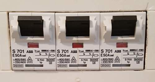

momentan fahre ich noch einen Golf 7 (Benziner), aber ich würde mir nächstes Jahr gerne ein E-Auto zulegen und in der Garage dann für es eine Wallbox mit einer Ladeleistung von bis zu 22 kW anbringen lassen.
Ich bin jetzt aber unsicher, ob unser aktueller Hausanschluss dafür ausreichend ist. Der verplompte Hausanschlusskasten hat leider kein Sichtfenster, sodass ich die in ihm angegeben Werte nicht kenne.
Im Zählerkasten werden für die Leistung des Hausanschlusses jedenfalls die auf dem ersten beigefügten Foto angegeben Werte angegeben. Des Weiteren sind im Zählerkasten noch die drei identischen Schalter nebeneinander angebracht, die auf dem zweiten Foto zu sehen sind.
Reichen diese Angaben aus, um zu erkennen, ob eine 22 kW-Wallbox angeschlossen werden kann oder ob doch nur eine 11 kW-Box passen würde? Kennt sich von euch jemand etwas besser mit diesen Sachen aus und kann mir weiterhelfen?

Der Elefant im Raum:
Die Hauptsicherungen sind je 50A
Das macht P=400V*50A*Wurzel3=35kW. Das langt also schon mal dicke selbst wenn nebendran noch eine fette Wärmepumpe, Sauna, etc. laufen würde.
Ab dort oder dem Sicherungskasten braucht es halt auch die Möglichkeit Kabel zur geplanten Wallbox verlegen zu können.

Ich würde die Verkabelung für die 22kW machen lassen, dann kann man in ein paar Jahren immer noch aufrüsten. Aber für 22kW braucht man die Zustimmung des Netzbetreibers (eigener Tarif?). Bei 11kW muss man es nur Mitteilen.
Die dickere Verdrahtung spart Verluste auf der Leitung, das hilft immer.
16A auf 2,5mm2 machen die Kabel schon spürbar warm.
So hab ich es auch gemacht und gleich 6mm2 gelegt und 11KW angeschlossen. Falls man es mal irgendwann braucht ist das Kabel da und mehr Querschnitt ist besser als zu wenig.
So würde ich das auch machen und gleich eine 22kW-Box anbringen lassen, auch wenn ich dann vorerst nur mit 11kW laden könnte.

Erst einmal muss der Netzbetreiber des Stromanschlusses der möglichen Belastung zustimmen. Ob sich daraus dann weitere Forderungen, wie zum Beispiel die Umsetzung eines Lastmanagements oder ein anderer Tarif ergibt, dass kann man immer nur vom lokalen Anbieter erfahren.
ENBW bietet sogar angeblich reduzierte Tarife mit einer Wallbox an, wobei da dann 150€ Ladeguthaben für die Ladekarte mit verbunden sind, also Kombi Angebot.
Der Netzbetreiber hat einen 50A Hausanschluss angeschlossen. Warum sollte der Besitzer das nicht nutzen dürfen? Könnte ja auch sonst eine Maschine anschliessen oder eine Fette Wärmepumpe, Whirlpool, Sauna etc.
Weil das von Netzbetreiber zu Netzbetreiber unterschiedlich ist.
Von "geht problemlos" bis zu "Wir erlauben eigentlich gar keine Wallbox!!111 *Schaum vorm Mund*" gibt es jede Reaktion.
Gründe für Ablehnung kann es viele geben, beispielsweise dass die Sammelleitung der Straße ausgelastet ist oder die nächste Trafostation.
Ohne entsprechende Anfrage, stochert man nur im Nebel.
