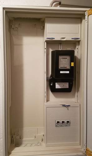

momentan fahre ich noch einen Golf 7 (Benziner), aber ich würde mir nächstes Jahr gerne ein E-Auto zulegen und in der Garage dann für es eine Wallbox mit einer Ladeleistung von bis zu 22 kW anbringen lassen.
Ich bin jetzt aber unsicher, ob unser aktueller Hausanschluss dafür ausreichend ist. Der verplompte Hausanschlusskasten hat leider kein Sichtfenster, sodass ich die in ihm angegeben Werte nicht kenne.
Im Zählerkasten werden für die Leistung des Hausanschlusses jedenfalls die auf dem ersten beigefügten Foto angegeben Werte angegeben. Des Weiteren sind im Zählerkasten noch die drei identischen Schalter nebeneinander angebracht, die auf dem zweiten Foto zu sehen sind.
Reichen diese Angaben aus, um zu erkennen, ob eine 22 kW-Wallbox angeschlossen werden kann oder ob doch nur eine 11 kW-Box passen würde? Kennt sich von euch jemand etwas besser mit diesen Sachen aus und kann mir weiterhelfen?

<=11kW Ladeleistung ist anzeigepflichtig, aber genehmigungsfrei, also kein Problem was den Strom-Netzbetreiber angeht. Alles was darüber geht bedarf einer Genehmigung durch den Netzbetreiber. I.d.R. geht das dann mit einem zusätzl. Stromzähler einher = zusätzl. Platz im Zählerschrank wird dann belegt (hast du noch Platz?) und zusätzl. Messstellen- und Stromtarif-Grundgebühr.
Auch kann schlicht die Leitung die ins Haus führt zu schwach sein bzw. zuviel "Zeug" dranhängen (z. B. elektr. Heizung/Wäpu, im Verhältnis viele Wohneinheiten, evtl. noch ein Gewerbeobjekt, etc.). Wenn sie nicht zu schwach ist, wirst du evtl. BKZ an den Netzbetreiber bezahlen müssen, damit du tatsächlich auch mehr Leistung nutzen kannst.
Kurz: Du wirst nicht drumherum kommen einen Elektriker zu fragen, wie bei dir konkret die Situation ist.
notting
PS: Die meisten BEV können über übliche heimische Wallboxen (also AC mit Typ2) nur mit 11kW laden, auch wenn man daheim eine 22kW-Wallbox hat.
Nur der Netzbetreiber kann dir sagen, ob er dir 22kW gestattet oder ob nicht.

Tipp: Man kann auch ohne dass eine Genehmigung nötig ist
a) eine Leitung legen lassen, die 22kW verträgt (aufpassen dass sie wenn sie an einen anderen Zähler angeschlossen werden muss nicht zu kurz wird), macht aber höchstens bei langen Leitungen proaktiv Sinn
b) eine 22kW-Wallbox kaufen, die man auf 11kW drosseln kann.
Dann müsstest du nicht unnötig viel Zeug wegwerfen, wenn du dann doch 22kW willst.
