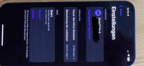

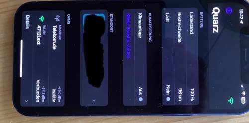

@acquadigio Der Booster wurde bisher über die Smart App einfach über die mobile Verbindung des Autos eingeschaltet und ist dann 5 min im Automatik Modus der Klimaanlage gelaufen. Das geht allerdings nicht mehr, da MB die App abgeschaltet hat. Aber OVMS kann das alles und noch mehr. Anbei zwei Screenshots von der IOS App Lösung. Das gibt es auch für Android, funktional gleich optisch etwas ansprechender.
Aber MB will davon NICHTS wissen und verteufelt das Zeug bla bla bla …. MB könnte schon was machen über deren Diagnosesoftware, weigern sich aber

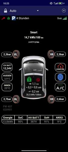

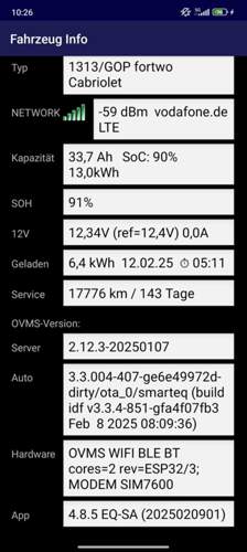

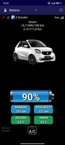

So Bamberger hat ja IOS und ich kann Android liefern.

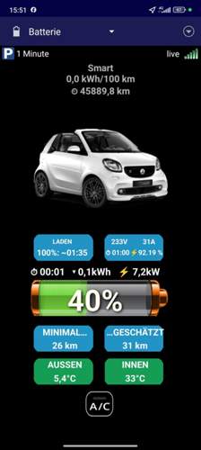

Man braucht aber eine SIM Karte die nur Datenverkehr macht. Zum Beispiel SIMBASE. Der Datenverkehr kostet so etwa 30-50 Ct/Monat.
OVMS ist ein sehr umfangreiches Informationsprogramm.
Hier lassen sich Dinge selbst programmieren :
Ladeleistung Erhöhung auf 7,4 kW
Boosterfunktion zusätzlich auf die Heckklappentaste
ECO Modus als Standardeinstellung
Fehlerspeicher löschen……
Der Umfang wächst fast täglich, weil das ein offenes System ist und es sehr fleißige Forenmitglieder die hier tolle Sachen umsetzen
Ein Bild als Beweis das man nun dann auch mit 7,2 KW laden kann
