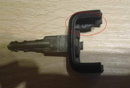

Die Wegfahrsperre hat nichts mit der Batterie zu tun! Die ist nur für die Fernbedienung! Wenn du den Schlüssel absteckst, vom Gehäuse der Fernbedienung sitzt in einer Ecke ein kleiner rechteckiger Chip, siehe im Bild, das rot eingekreiste. Das ist der Transponder!

Den schlüssel hatte ich auseinander und der chip ist definitiv drin.

@Springerlein schrieb am 14. Juli 2018 um 23:14:17 Uhr:

Gut. Dann haben wir das ja auch mal geklärt. Hätte zumindest weder Fahrzeug, noch Schlüssel, noch Transponder geschadet, die Batterie zu wechseln. Er schrieb, das Auto orgelt noch. Somit ist auch die niedrige Batteriespannung Quark. Deine Beiträge hatten jetzt gleich welchen klugen Ratschlag, der der Problemlösung dienlich wäre ausser keinem?

Das batteriefach im schlüssel sollte doch auch nicht locker sein oder?

Das Batteriefach im Schlüssel bricht sehr gerne ab, aber das hat nur Auswirkungen auf die Fernbedienung und nichts mit dem Starten zu tun.
