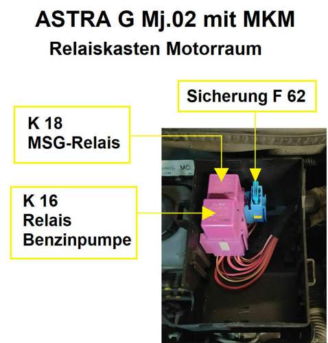

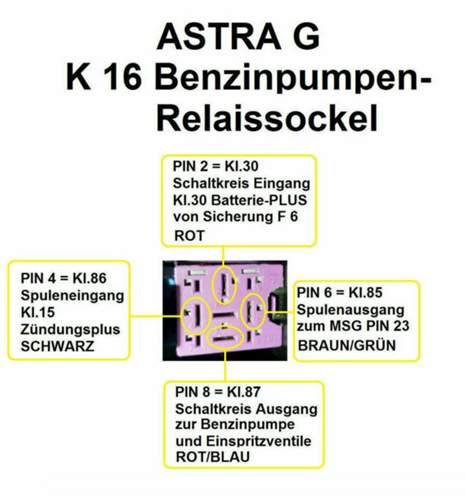

Beide violette Relais im Relaiskasten-Motorraum rausziehen und jeweils PIN 30 mit PIN 87 überbrücken.
Am besten Hängesicherung mit Flachsteckern verwenden
Mit beiden Brücken Probefahrt machen.
Kältespray besorgen und im Schadensfall das MSG damit einsprühen.
Danach Startversuch.
Große Sicherung F 6 im Motorraum erneuern.

Relaiskasten ZAFIRA A
Relaissockel Benzinpumpenrelais
Hängesicherung
