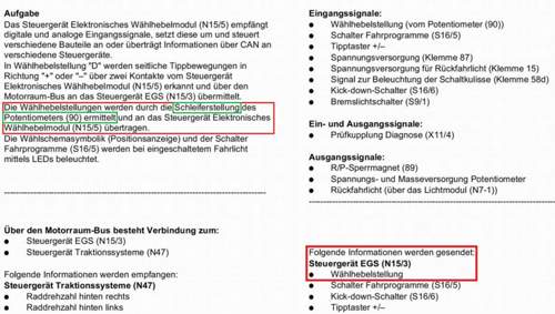

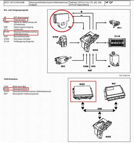

Die Antwort welche du im Einsteigerforum erhalten hast,
wäre eine Möglichkeit...
Du schreibst:
Nach paar versuchen geht das Auto ganz normal an und
fährt auch einwandfrei und schaltet butterweich
Das von dir oben beschriebene Symptom, könnte allerdings
auch ein (simples) Kontaktproblem sein.
Die Bilder unten sind aus dem WIS und zeigen wie die
Position des Wahlhebels übermittelt/erkannt wird. 😎
Möglicherweise haben die Praktiker hier vor Ort (db-fuchs)
aber auch ganz andere Fehlerkanditaten... 🙄
viel Glück, mike. 🙂

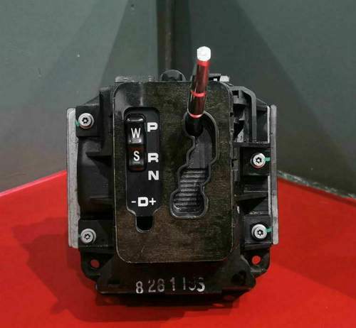

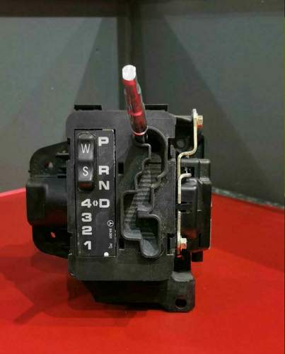

Wählhebelmodul erneuern
"Wählhebelmodul erneuern".
Ist ebenfalls ein Kandidat, wenn man doch nur das
Baujahr (ob Vormopf oder Mopf) wüßte. 😕
Vielleicht hat der Ewald ja mit der Frage
nach dem Bj. auch so etwas gemeint... 😛
Bilder unten.
mike. 🙂
1
2
@Mike und DB-Fuchs , ihr müsst eurem Fuhrpark unbedingt einen Vormopf hinzufügen , !!!! Unbedingt !!!! 😁😁😁😁
Da gibs keine Anzeige im Display für die Stellung des Wahlhebels , mit nem Vormopf hat mann solche Problemchen (rund um das Wahlhebelmodul) nicht !
