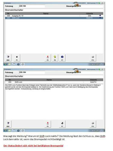

Ich gehe mal davon aus, dass das Steuergerät ESP den Schließer und den Öffner des Bremslichtschalters ausliest. Das Betätigen des Bremslichtschalters wird beim Steuergerät ESP zuverlässig angezeigt. Das kommt aber nicht beim EWM an.
Das EWM benötigt noch die Freigabe des EZS, damit die R/P-Sperre vom EWM aufgehoben wird. Angeblich kommt die Info vom Bremslichtschalter zusätzlich per CAN-Bus-Signal vom ESP. Nun gibt es noch den für mich "neuen" Sachverhalt, dass das EZS beim Betätigen der Bremse (dabei wird ein Öffner zum Schließer) ab Mopf ein Signal von einem weiteren Kontakt des Bremslichtschalters bekommt.
Damit rückt der Bremslichtschalter in ein neues Licht. Ich habe allerdings in DAS keine Möglichkeit gesehen, wie das EZS mit diesem Signal umgeht. Einen direkten Istwert dazu habe ich im EZS nicht gefunden. Deswegen hatte ich ja die User mit mehr Erfahrung hier gebeten, sich mal die Diagnoseergebnisse anzuschauen.
Es gibt zwar im EZS unter den Istwerten den Bremslichtschalter. Der wird aber nicht direkt ausgelesen. Es gibt beim Bremslichtschalter die weiterführenden Punkte "Klemme 15" und "Shiftlock".
Für Ausgang Klemme 15 gibt es nur die Meldung "EIN", was wohl lediglich besagt, dass der Schlüssel in Stellung II ist.
Die Aussage zum "Shift-Lock" habe ich schlicht nicht verstanden. Mir ist die Nomenklatur hinsichtlich "inaktiv" und "Deaktivieren" in Bezug auf die Meldung nicht klar. Tatsächlich ändert sich aber der Status nicht. An der Stelle hatte ich bereits Zweifel.
Ich hänge an der Stelle mal einen Screenshot an und würde mich freuen, wenn jemand mein Verständnisproblem lösen kann.
Wie bereits schon gesagt - die bei den Temperaturen gegebene Sperrigkeit der Verkleidungen und der Umstand, dass das Fahrzeug draußen steht, sind gerade das Problem.
Screenshot EZS Istwert Bremslichtsch.

Dafür muss aber auch die Verkleidung ab, damit EZS- und Bremslichtschalteranschlüsse zugänglich sind. Zielführend wäre die Messung am Pin 10 des EZS während das Bremspedal betätigt wird.

Weil ich die Verkleidungen abnehmen muss habe ich den Fahrerfussraum mit einem kleinen Heizlüfter erwärmt. Dadurch wird eben auch das EZS , das ZGW und der Bremslichtschalter angewärmt. Erwähnt werden muss wohl auch, dass die Batterie (wie aber vorher auch) geladen war.
Als der Fußraum warm war (noch nicht das EWM) war die Blockade aufgehoben.
Ich habe die Chance ergriffen und die wichtigen Diagnoseschritte wiederholt, so dass man endlich Gut- mit Schlechtwerten vergleichen kann. Ich stelle die Zusammenfassung dann später ein. Als mögliche Fehler bleiben jetzt vorrangig der Bremslichtschalter und dann EZS und ZWG (in der Reihenfolge). Am Mittwoch soll es etwas wärmer werden. Dann mache ich mich an die Verkleidungen
Auf die to-do-Liste kommt aber auf jeden Fall das Auswechseln der Sperrklinke im EWM. Das Plastikteil ist mir zu risikoreich. So ein Theater brauch ich nicht noch einmal.
