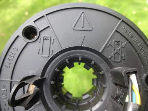

Ich habe mir mal ein gebrauchtes Mantelrohrmodul gekauft um zu schauen, wie das funktioniert.
Dabei stellt sich mir die Frage, wie muss die obere Magnetplatte / Schleifring zum Lenkrad stehen, damit das innere Flachbandkabel nicht belastet wird? Wie bekomme ich das in die Mittelstellung (Lenkradeinschlag links und rechts)
Die beiden Piktogramme bedeuten, dass die Vorderräder gerade stehen sollen? Und der Pfeil bedeutet die Stellung zum Lenkrad?

Hallo Harry, dazu gibt es eine Anleitung im WIS! Wenn ich mich richtig erinnere, muss man den Schleifring zunächst bis zum Anschlag drehen und dann eine gewisse Anzahl Umdrehungen zurück. Ich meine es waren ca. 2,5 Umdrehungen. Genau weiß ich es jetzt aus dem Kopf nicht mehr. Wenn Du kein WIS hast, kann ich gern mal nachschauen. VG Jörg
@joerg141414 Ich habe das WIS Dokument gefunden, danke für den Hinweis.
Es sind vom Linksanschlag 3 bis 3,5 Umdrehungen nach rechts.
