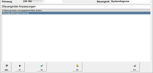

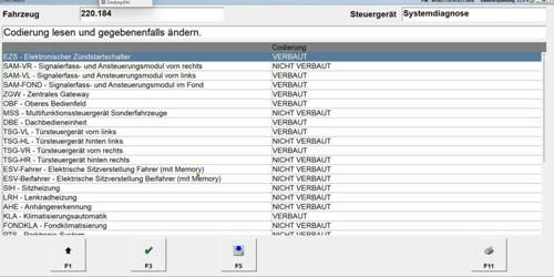

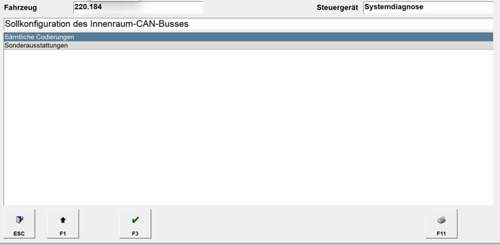

Ich würde erstmal den gesamten Ereignis Speicher löschen.
richtige Fehler, also große F, waren ja nicht zu sehen.
Can Fehler sind auch zu 90 % falsche Codierungen.
Geh in die Systemdiagnose, leider wirst du nicht Offline Codieren können
Und ganz nebenbei, wen ich dein Windows 7 sehe weiß ich das die von Ebay kommt.
an mein Auto, dürftest du nicht damit.
Alte Xentry mit win 7 geht ja noch, aber die neue ist ein no go
1
2
3
+2
@maxtester
alle Ereignisspeicher sind immer wieder gelöscht worden. Es gibt eben auch keine CAN-Fehler solange sie nicht durch Ziehen von Sicherungen provoziert werden. Die Codierungen habe ich schon mal anhand eines fast gleichen Fahrzeugs kontrolliert.
Und nein - ich möchte damit nicht an dein Fahrzeug;-). Das würde ich nur machen, wenn du mir ein ein
perfektes System anbieten könntest. C203, W220 und W169 machen mit DAS unter W7 keine Probleme - nur dafür wurde das System angeschafft. An fremde Autos wird der MUX nicht angeklemmt.
