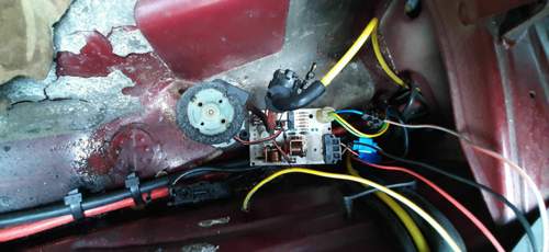

Moin meine Fernbedienung spinnt mal wieder aber diesmal hab ich sie nicht mehr durch reinigen der drucktasten bzw tauschen der Batterie zum laufen bekommen. Die zv über Schlüssel funktioniert ganz normal. Beim drücken der blauen Taste leuchtet die led rot und die Batterie hat 3 volt. Wie geht's weiter ? Hat sich jemand mal mit dem Ding angelegt im Detail?

Als erstes versuchen den Handsender neu anzulernen - siehe Anleitung.
Wenn sich dann nichts tut, Verkabelung prüfen.
Je nach Einbauort entweder unter Rücksitzbank oder SA-Leiste.
Hab gerade gestern die zweite FFB nachgerüstet. Vor vier Jahren Waeco, jetzt Incapro. Waeco gibt es wohl leider nicht mehr für den 124er 🙁
Ist wirklich garnicht so schwer und ich hasse Kabel UND bin farbenblind.
Ergo gibt es da garnicht so viele Kabel zu prüfen 😉
Da kommt beim anlernen keine Bestätigungs Schließung. Dann muss ich das Ding wohl doch mal ausgraben. Falls das Ding nur noch grünspan ist was könnte man empfehlen ? Ne blinkeransteuerung wäre ganz nett. Verlasse mich sonst immer auf mein Gehör

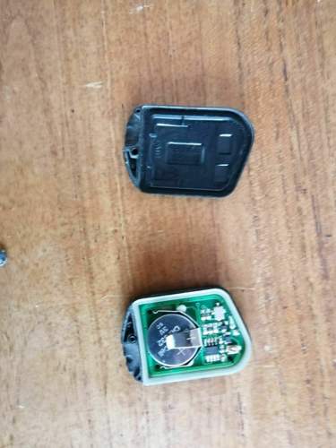

Bei meinen Handsendern der alten JOM7105 scheinen sich die Kontaktfolien auch aufzulösen, ich muss da teilweise echt heftig stark drauf drücken.
bei meinen handsendern ist das auch so - ich zer-drück das noch mal - weil ich so fest drücken muss...
ich hab den auch schon zerlegt und gereinigt - hat eine zeitlang geholfen ... ich weis aber gar nicht welches fabrikat das ist - funktioniert aber - auch die blinker gehen an - bis auf den blöden handsender... bis vor nicht allzulanger zeit hab ich geglaubt ich hätte eine infrarot-fernbedienung - dem ist aber nicht so.
wie funktioniert den diese geschichte eigentlich - bei mir ist da keine folie die knackt - sondern ein gummiknopf der auf der inneren seite an der leiterplatte irgendwie einen kontakt schliesst - ist aber kein mechanischer schalter ..
Bei mir drückt der Gummi auf ein rundes "Blech", das wird dann darunter eine bereits zerriebene Kontaktfläche haben.
Halt Folientastatur: https://www.itwissen.info/Folientastatur-membrane-keyboard.html
so wird das bei mir auch sein - zerriebene kontaktfläche.
ist nach dem link also eine Silikonschaltmatte.
https://www.itwissen.info/Silikonschaltmatte-silicone-keypad.html mit einer million schaltyzyklen..
diese kontaktfläche müsste man also nacharbeiten ...
bei mir schaut das so aus als würden die leiterbahnen wo die Silikonschaltmatte draufpresst abgenützt sein.

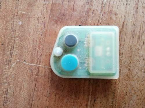

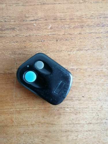

kennt jemand die fernbedienung ? Vielleicht bekomm ich da handsender nach (hab nur einen davon)
Img-20190808-074857
Img-20190808-075012
Img-20190808-075111
+2
Genau diese habe ich auch . Waeco . Blinkt bei dir den die led?
Das Lustige an der Kontroll-LED ist bei mir, das die blinkt, auch wenn kein Signal rausgeht.
Ich könnte mir vorstellen, dass auch die Sender anderer Fabrikate sich anlernen lassen?
