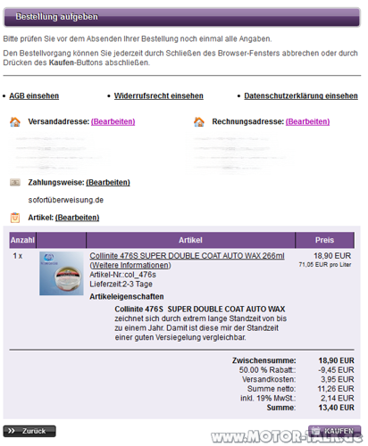

Entschuldigung, aber das Collinite #476s ist schon zum regulären Preis ein klasse Produkt mit langer Standzeit und einem extrem guten Preis/Leistungsverhältnis.
Durch die 50% Aktion bei skylinecarcare.de kannst du es für 13,40 EUR inkl. Versand bekommen. Die 266g Dose reicht ewig, da kannst du noch die Wagen deiner Kinder und Enkel mit wachsen. Bei Lupus Autopflege würdest du 20,90 EUR inkl. Versand zahlen, bei autopflege24.net 22,80 EUR inkl. Versand.
Wenn das zu teuer ist, dann bin ich raus. Suche im Baumarkt in der 1,- EUR Kiste nach Pflegeartikeln und mach deine Erfahrungen. Eine weniger gute Erfahrung mit Politur hast du ja bereits gemacht. Am falschen Ende gespart. Wer billig kauft, zahlt doppelt. Vielleicht musst du noch weiter lernen ...?
Im ersten Beitrag hast du geschrieben, preislich ähnlich dem Meguiars Deep Crystal für 13,99 zzgl. Versand! Da liegst du mit dem #476s von skylinecarcare.de in der 50% Aktion inkl. Versand sogar noch 59 Cent darunter.

Wer nicht damit gerechnet hat, dass ich das Zeug keine 20 Minuten nach DiSchus überzeugendem Beitrag bestellen würde, bitte den Danke-Button drücken. :D
