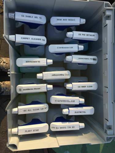

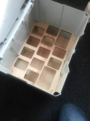

Ich nehme die kleinen von lupus, hab eh alle meine Produkte in 500ml lupus Flaschen. Finde das Durcheinander mit den unterschiedlichen Flasche nicht schön. Ich bin zwar nicht 100% zufrieden aber was besseres habe ich nicht finden können.
Die 250ml haben den identischen schraub Aufsatz
