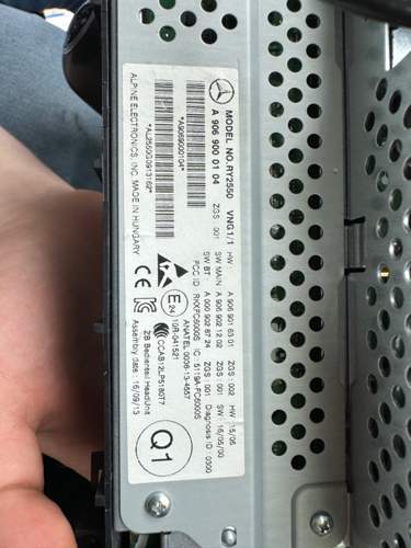

Habe heute versucht eine Rückfahrkamera am w906 nachzurüsten, leider bin ich dran gescheitert ins Geheimmenü vom Radio zu kommen, um dort die Videowiedergabe zu aktivieren.
Habe dutzende Kombinationen ausprobiert, meistens Auflegetaste+Ziffern, es passierte einfach nichts.
Wäre super dankbar falls jemand ein ähnliches Problem hatte und hier weiterhelfen könnte oder eine Lösung weiß.
Anbei noch Bilder vom Übeltäter

Für die Aktivierung braucht es einen Codierer oder eine Mercedes Werkstatt.
Leider gehen nur kompatible NTSC-Kameras.
Es gibt auch ODB Dongles, was die taugen weiß ich nicht hier der Link:
https://maxxcount.de/...des-sprinter-w906-vw-crafter-mit-audio-15.html

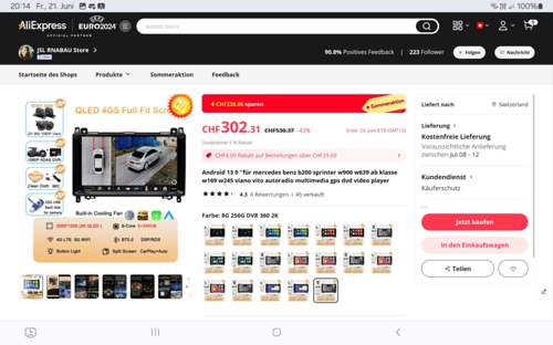

Ich habe mir ein China Radio eingebaut mit 360 grad Kamera und DAB+
Ca. 350 Euro

Das mit dem codieren ist klar, dachte nur eigentlich dran das original Radio weiter zu benutzen. (oder spricht da etwas dagegen?)
Funktinieren mit dem China Radio alle Lenkradtasten/Freisprecheinrichtung usw. Weiterhin wie gewohnt?
Geht die Kamera beim einlegen des Rückwärtsgangs automatisch an bzw. Wird im Radioscreen angezeigt?
Danke für die Rückmeldung
Zu deinen Fragen :
Ich habe ein Wohnmobil W906 316 CDI Jahrgang 2014 das hat keine Lenkradtasten.
Die Kamera bzw. 360 startet wenn der Rückwärtsgang eingelegt ist und schaltet aus wenn man schneller als 15kmh fährt.
Wichtig dass es geht muss mit Xentry die Kamera freigegeben werden ist eine Kleinigkeit.
Das Radio hat alles was man sich wünscht Touchscreen, 4g LTE Google Play, DAB+, Luftdruck TPMS, GPS, etc.
Für W906 Mit Lenkradtasten braucht es dieses Radio das kann noch mehr als meines
In Google Suche einfach eingeben: Fongent Official Store W906
Da kann man sich das Radio anschauen.
Wichtig vor einem eventuell Kauf alles per Chat im Store abklären so hat man Später keine Probleme.
Gruss Brummbär1
