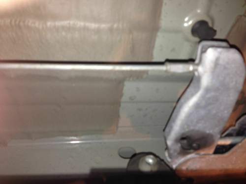

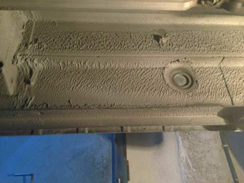

Hallo
an meinem Viano Marco Polo (MY2013) habe ich im Spätsommer 2014 eine Korrosionsschutzbehandlung durch einen Münchener Fachbetrieb durchführen lassen. Die Hohlräume wurde mit Mike Sanders (MS) behandelt, der Unterboden erhielt einen 2-Schicht Auftrag. Die Kosten beliefen sich auf knapp 1100 €.
Von Mike Sanders (MS) bin ich aus eigener Erfahung überzeugt; mein mit MS behandelter englischer Patient (Land Rover Defender) bekam vom TÜV stets Bestnoten. Auch im Fahrzeugalter von 15 Jahren und 270 tkm Laufleistung gab es keinerlei Probleme mit Korrosion an Leiterrahmen, Trägern, Traversen etc; zudem hatte ich keine Probleme mit festgegammelten Schrauben im behandelten Bereich.
Die Behandlung hatte ich damals selbst auf der Hebebühe einer Werkstatt unter Einsatz professioneller Gerätschaft vorgenommen. Sorgsames Abdecken von Fahrzeug und Werkstatt sind oberstes Gebot - und trotzdem bleibt es eine gnadenlose Schweinerei ...
Beim meinem neuen Viano MP hatte ich mich für den Fachbetrieb entschieden, da er die Baureihe 639 hinreichend kennt und somit entsprechendes know-how hinsichtlich der Hohlräume und der zerstörungsfreien Demontage von Verkleidungen, Blenden, Zierteilen vorhanden ist. Dieser Betrieb macht nichts anderes, ist entsprechend ausgestattet und zeigte mir auch die Grenzen der Anwendung auf - ich wollte ursprüchlich auch den Unterboden mit MS behandelt haben, das machte jedoch im Zusammengehen mit dem "ab Werk aufgetragene (lol) Korrosionsschutz" keinen Sinn.
Die Behandlung dauert regulär 3 - 4 Tage, mit dem eigentlichen Behandlungsergebnis war ich mehr als zufrieden, das Fahrzeug war bei Übernahme super sauber.
Den aufgerufenen Preis halte ich für absolut angemessen, der Aufwand für das Abrüsten, Reinigen, Abdecken, Konservieren, Säubern und Aufrüsten ist für den Laien kaum abzuschätzen.
@HHH1961 Fragen? Gerne!!!
dfn
Hallo dfn,
danke für Deine ausführliche Antwort.
Ich habe noch keine Erfahrung mit MS, habe aber nur Gutes gehört bzw gelesen. Dein Bericht über Deinen Englischen Patienten belegt das erneut. Bekam der Patient nach der Erstbehandlung in den Folgejahren auch Auffrischungen bzw wie oft?
1100 EUR beim W639 ist allerdings ein Wort, ich hatte mit weniger gerechnet. Allerdings scheint es in der Tat keine Arbeit zu sein, die man unbedingt selbst machen möchte, mal von der Notwendigkeit einer Bühne, Geräte etc abgesehen.
Du schreibst "... ich wollte ursprüchlich auch den Unterboden mit MS behandelt haben, das machte jedoch im Zusammengehen mit dem "ab Werk aufgetragene (lol) Korrosionsschutz" keinen Sinn ..." - was wurde schlussendlich stattdessen gemacht?

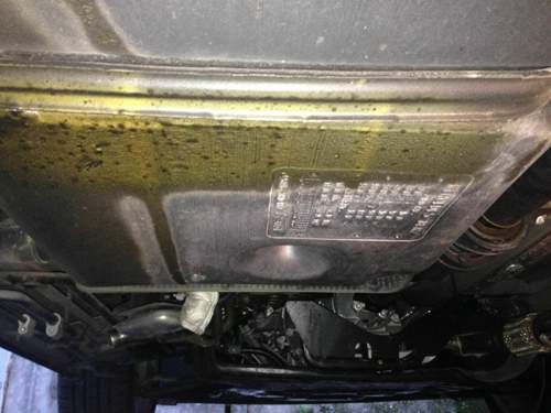

Hallo HHH1961,
der Landrover wurde nicht mehr nachbehandelt, dies war wegen des bei höheren Temperaturen nachfließenden MS nicht notwendig.
Der Unterboden des Viano wurde nach gründlicher Reinigung mit einem hochviskosen Sprühöl behandelt, danach erfolgte ein Wachsauftrag.
Der Unterboden war ab Werk punktuell mit Wachs und einem Sprühöl (auch auf Kunststoff-Baugruppen) behandelt, das vollständige Entfernen dieser "Vorbehandlung" hätte einen nicht unerheblichen Aufwand dargestellt und ggfls. die Werksgarantie geschädigt.
Viele Grüße!
DFN
