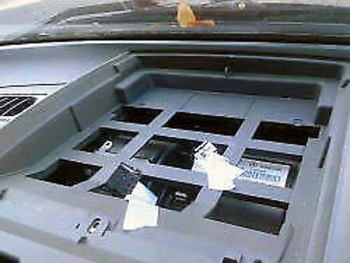

habe einen Vito 115cdi Transp., 2004 mit Thermotronik.
Das Innenraumgebläse läuft nicht und ich hätte dazu zwei Fragen:
1. ich bekomme das Gebläse oder den Widerstand (bzw. Igel) nicht raus, weil das große Konsolenteil über dem Lüfter ein (offenbar funktionsloses) Gitter bildet, das man nicht zerstörungsfrei entfernen kann. Würdet ihr mir raten das Gitter rauszusägen (irgendwie krass)? Oder korrekt aber aufwändig die ganze Konsole rausbauen?
2. Mich irritiert das Schadenbild:
Wenn alle Stecker aufgesteckt sind liegen am Lüfter 12V an, aber der Lüfter läuft nicht. Ziehe ich den Stecker vom Widerstand ab und gebe dann aus dem Zigarettenanzünder 12V auf den Lüfter läuft er plötzlich doch. Hää? Das kapiere ich nicht; hat jmd. ne Idee?
Auf jeden Fall funkt. der Lüfter also grunds. und vom Bedienfeld kommen auch untersch. Regelspannungen am Igel an. Sofern niemand eine bessere Idee hat, würde ich jetzt den Widerstand wechseln; bin aber zugegebenermaßen kein Eletroniktalent und es bliebe ein Rest ´try & error´...

Raustrennen. Wenn der Widerstand defekt ist, läuft das Gebläse noch auf der höchsten Stufe. Also ist der es wohl auch nicht...
Raustrennen ist schwachsinn den dadurch wird die gesamte instumentenbrettstatig nachteilig beeinflusst was bei Unfällen schon Fatal sein kann. Tema Airbag Beifahrerseite ist da schon ein Thema..
Als Massegesteuerte Regelung solltest du auch zuerst mal die zuständigen Massestützpunkte mal sichtprüfen und man Masse durchmessen könnte auch ein einfacher Kabelbruch sein.. Der Wiederstand lässt sich auch ohne Demontage der Amaturentafel odr auch als I tafel bezeichnet austauschen.. heist ,man kommt schlecht an die zwei Torxxschrauben rann aber es geht wirklich.. Fusstraum Beifahrerseite wenn ich mich recht erinnere ist schon sooo lange her..

Hab inzwi. übrig. ein paar (osteurop.) Youtube-Videos gesehen. Die hatten alle das Gitter rausgemacht; russische Methode 😁 oder einfach praktischer? 😉 Ich glaube, es wäre echt ekelig viel Arbeit, die ganze Konsole zu zerlegen. 🙁
Bei mir ist das Gitter ja auch raus, war nie drin. Bitte guck mal die Bilder zum ausbau des rahmen.

Ich habe den Thermowiderstand mehrfach ausgewechselt. Wenn er kaputt ist, läuft der Lüfter nur noch in der höchsten Stufe, auf 5. Schrieb ich aber schon. Den Rahmen würde ich raustrennen. Bei meinem w639 ist keiner drin. Schrieb ich auch schon.
Ja fein, dann werde ich am WE mal irgendwie dieses sch**ß Gitter rausmachen.

Trotzdem muss das Gitter raus , das hat nix zu halten u ist Produkt herstellungsbedingt nur so da.
Dann kommst gut zum messen und prüfen an den Widerstand u Lü-Motor ran
Ich müsste nachsehen ob ich noch ne Anleitung zum Wechseln der Bauteile habe , da stand explizit geschrieben das das Gitter zu entfernen ist

Zunächstmal: Es läuft wieder alles wie es soll 🙂))
Der Widerstand war der Übeltäter. Habe ein (teures) neues Teil drin; das brauchte einige Tage im Versand.
