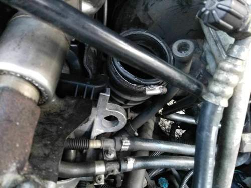

Bingo, das war es. Ein Schlauch war ab.
Eben erst mal ne Runde gedreht, krieg das Grinsen kaum aus dem Gesicht.
Allerdings habe ich einen offenen Schlauch, des mir Rätsel aufgibt. Und ich meine nicht die Luftführung.
Dieser Schlauch steckt im Ventildeckel auf der Seite!
Freut mich das Du wieder am griensen bist.
Den Schlauch hat meiner nicht!
Wofür ist der denn?
