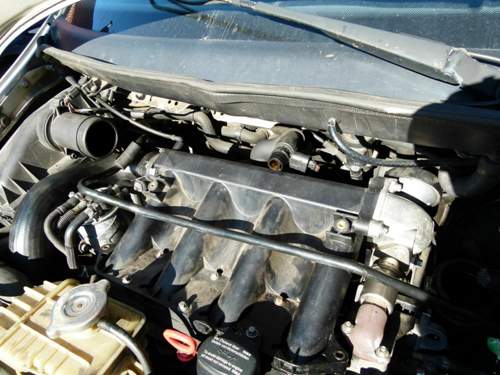

Tja, mittlerweile bin ich leider weiter. Ich habe die Düsen wechseln lassen wolllen, weil es aussah, als ob ich den Bus jetzt doch öfter bräuchte.
Die haben mir seeeeehr deutlich abgeraten, nachdem sie einen Blick unter die Abdeckung der Injektoren geworfen haben. Mindestens eine Düse ist im A...h, ein solcher Bus sei ein Fass ohne Boden, wenn eine Sache repariert ist, geht die nächste kaputt, und dann die Rostproblematik- Finger weg. Verkaufen, was anderes holen.
Daraufhin habe ich mir einen Touran besorgt, an dem alles gemacht ist, ein Vernunftkauf für wirklich kleines Geld, und den Bus bei verschiedenen Portalen eingestellt. Aber.... der Bus ist halt der Bus, und der Touran ein Golf Plus mit Rucksack. Und nicht wirklich mein Auto. Mit gutem Gewissen könnte ich den Bus eh nicht verkaufen, somit mache ich das selbst, fertig. Anzeigen wieder rausgenommen, in diversen Threads und Videos schlau gemacht und mich am Samstag erst mal ans Freilegen gemacht. Eine Düse ist sichtbar defekt und hat ordentlich Dreck und Koks erzeugt. Also Schraubenzieher und ein Wundermittel von Kent raus und den Mist erst mal entfernt.
Mittlerweile sieht das Ganze deutlich besser und sauberer aus, wenn ich am Wochenende wieder daheim bin, werde ich versuchen, die Düse zu ziehen. Werkzeug habe ich mir organisiert.
Jetzt habe ich mehrfach gelesen, dass ginge viel einfacher, wenn der Motor ordentlich warm ist. Also habe ich vor, erst mal alles wieder zusammenzustecken, die Kiste warm zu fahren, und dann wieder zerlegen und das defekte Teil ausbauen.
Dabei stellt sich mir die Frage, ob diese Abdeckung über den Düsen überhapt gebraucht wird, eigenlich läuft da nur ein Schlauch durch. Wenn ich den allein montiere, müsste das doch auch gehen, und ich würde eher sehen, ob da was rumsaut oder nicht.

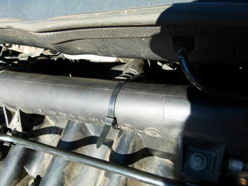

Dann festgestellt, das der blöde Schlauch, der durch die Abdeckung läuft, nicht auf dem dazu gehörenden Stutzen sitzt, also alles nochmal auseinander, die zwei Teile ineinandergepuzzelt (musste den Schlauch aus dem Deckel bekommen, dann gings), zusammenbauen.
Dann habe ich den Bus zum lokalen Baumarkt gefahren, soll ja warm werden, und das restliche Werkzeug gekauft. Heim, Kaffee trinken, dann wieder ans Zerlegen. Hmm, der Scheiss- Kabelbinder will nicht aufgehen, dann schneide ich den halt durch. Seitenschneider in der Garage, Taschenmesser in der Hose- und kurz danach im Arm.

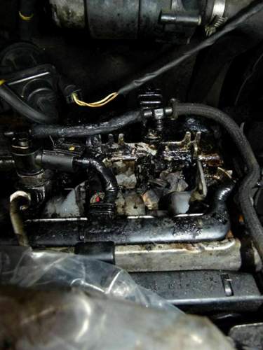

Also, vom Messer in den Arm rammen jetzt nicht, aber beim Zerlegen schon.
P1100364
P1100365
P1100366

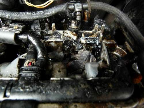

Nachtrag zu gestern: Zum Düsenausbau habe ich mir einen Abzieher gekauft, um den zu verwenden muss der Injektorkopf runter. Dafür ist eine passend geschlitzte 29er Nuss dabei. Nur ging das Mistding nicht drauf, also habe ich eine Zange verwendet- das ging. Dann ist mir aufgefallen: Hätte ich zuerst die Schraube und die Halteklammer entfernt, hätte auch die Nuss gepasst.
Weiter zu heute: Die Halteklammer wollte nicht abgehen. Mit viel Loskratzen und dem Kent- Wundermittel hat sie dann doch aufgegeben.
Um den Abzieher anzusetzen, muss auch das Innenleben des Düsenkopfes entfernt werden. Dazu muss ein kleiner Clip weg, der das alles zusammenhält. Leider hat meine Kamera da gerade nicht gewollt, ich musste die SD- Card erst formatieren.
Dann habe ich den Abzieher montiert (vorher schön Ballistol aufs Gewinde) und mit einigem an Angst vorm Abreissen losgelegt. Die Angst war unbegründet, das ging richtig gut mit einem 24er Schlüssel.
Ergebnis siehe Bilder. Danach habe ich die Bohrung unten verschlossen (auch dafür ein Set gekauft, nich richtig viel von dem Kniester runtergekratzt, alles noch mal eingesprüht und abgewischt, noch mal Kent drauf, Feierabend, Karte formatiert und noch Bilder gemacht.

Am Samstag habe ich mich dann an das Reinigen des Düsenschachtes gemacht. Vom Kumpel ne Druckluft- Pistole geliehen und erst mal alles sauber blasen. "KLONK". Klonk? Was war das denn? Und wieso ist die Pistole so kurz?
Die Düse von der Pistole ist im Gewinde abgerissen- und logischerweise in den Schacht gefallen. Das darf doch jetzt nicht wahr sein! also erst mal mein Endoskop beigezerrt und gesehen: Die Spitze zeigt nach oben. Ja Super! Fast ne dreiviertel Stunde versucht, das Ding rauszukriegen, mit einem Edelstahldraht in die Bohrung ging es dann irgendwann doch.
Danach alles mit dem Kent- Wundermittel saubergemacht, ausgewaschen und ausgewischt, nehme die untere Abdeckung der Bohrung raus- fällt die auch in den Düsenschacht und liegt quer drin. Das ging aber recht fix, mit Hilfe des Drahtes richtig rum aufgestellt, den Stab ordentlich eingedreht und raus mit dem Ding.
Der untere Absatz, wo die Dichtung aufliegt, war dick zugeteert. Bei dem Renovierungssatz ist ein "Fräskopf" dabei, damit konnte ich die aufgeweichte Pampe leicht entfernen.

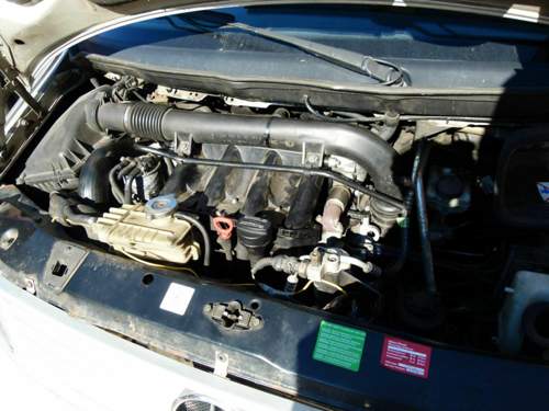

Ich habe mir einen kleinen Drehmomentschlüssel organisiert und alles wieder nach bestem Wissen und Gewissen zusammengebaut. Auto hat etwas gebraucht, bis es anspringen wollte, musste die Batterie einmal aufladen, aber dann- Yippieh! Läuft.
Ich habe den Bus erst mal ein bisschen laufen lassen, dann bin ich losgefahren. Leider hat die Reparatur nicht viel gebracht, um genau zu sein, gar nix.
Der Bus fährt normal los, aber er zieht nicht wirklich, und ein Kickdown bringt nur Drehzahlen, aber keinen Vortrieb oder ein Schalten des Automatic- Getriebes. Erst, wenn ich vom Gas gehe, geht er in den nächsten Gang.
Ich habe am Samstag neue Dichtungen in die Ansaugbrücke reingemacht, die anderen waren ordentlich mit Dichtmasse zugebabbt, aber auch das hat leider nix gebracht. Ich hatte den Verdacht, dass es nur Dichtmasse wäre, aber es waren auch die "Einweckringe" verbaut.
Ganz ehrlich- ich weiss nicht mehr, wo ich suchen soll. AGR? Irgendwelche Schläuche vertauscht? Seitdem in der Werkstatt der Deckel hochgemacht worden ist, läuft und zieht er nicht mehr. Vorher hatte ich den Eindruck, die Leistung lässt ein bisschen nach, aber seitdem ist es, als ob gar nichts mehr geht.
Gibts nicht im Umkreis von Fulda einen begnadeten Schraubergott, der Busse aus dem FF kennt, draufguckt und sagt: Kann nicht gehen, der Schlauch gehört da hin, probier mal?
