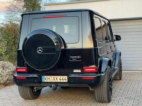

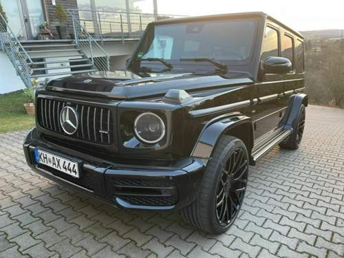

Ohne hier einen Glaubenskrieg entfachen zu wollen, würde ich mich gern nach Erfahrungen mit Tieferlegen erkundigen. Ich fahre seit heute 11x23“ Brabus-Räder und finde, das Auto könnte etwas runter. Bevor jemand fragt, ins Gelände kommt das Auto nie. Der G wird auch nur bei schönem Wetter bewegt.

Danke für die nett gemeinten Ratschläge. Ich bin weiter unschlüssig…
Die ET der Felgen ist beim G500 und G63 gleichsam variabel. Die Felgen haben eine ET 60, die mit Adapterplatten d=25mm bis 40mm montiert werden. Die Brabusfelgen haben immer einen 112er Lochkreis und passen nur mit Adaptern auf den G-Lochkreis 5x130.
Sieht sehr gut aus. Ist das ein 63er?
@tbwen schrieb am 3. März 2022 um 20:09:41 Uhr:
Nein ein 500er. Weiter oben hat @hillebub es geschrieben. Erkennbar an der fehlenden AMG Bremsanlage.
Update:
Der G wird nicht tiefergelegt! Ich habe zwischenzeitlich lediglich 1cm breitere Adapterplatten von Brabus verbaut und finde es nun gut so. Die Felgen haben die Größe 11x23 mit einer aktuellen ET 25.
